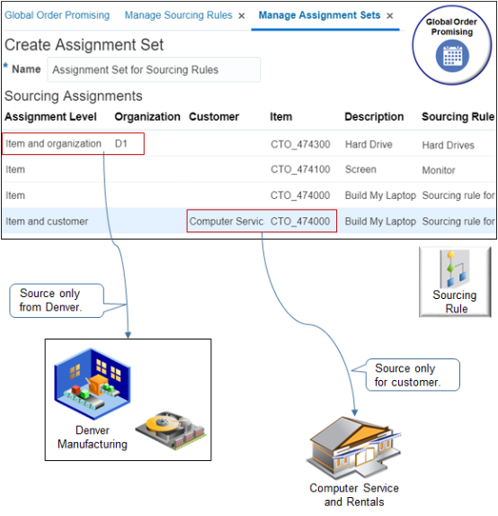

  6. ソース・ルールを割り当てます。
    • 「タスク」→「割当セットの管理」をクリックします。
    • 「割当セットの管理」ページで、「処理」→「作成」をクリックします。
    • 「割当セットの作成」ページで値を設定します。
      属性
      名前
      ソース・ルールの割当セット
      カタログ
      GOP_Catalog
      Product Information Management(製品情報管理)作業領域と有効在庫数量ルールで、モデルに使用したカタログと同じカタログを使用します。
  7. 「処理」>「行の追加」をクリックし、値を設定します。
    属性
    割当レベル
    項目
    ノート
    • 納期回答は、割当セットに割り当てるソースからのみ販売オーダーを履行します。
    • グローバル・レベルで少なくとも1つのソース・ルールを割り当て、Global Order Promisingでこれを使用して出荷元事業所を識別できるようにします。 そうしない場合、ユーザーはすべての販売オーダーで倉庫を指定する必要があります。
    • 受注構成製造フローでは、同じ出荷元およびソースを使用する必要があります。
    項目
    CTO_474000
    モデルを割り当てます。 この例では、CTO_474000がBuild My Laptopモデルです。
    ソーシング・タイプ
    ソース・ルール
    ソース・ルールまたは物流構成表
    自分のラップトップの作成のソース・ルール

割当をさらに追加
複数のソース・ルールを追加して、別の方法で割り当てることができます。 Global Order Promisingには、様々な選択肢があります。
複数のソース・ルールを追加し、それらを異なる方法で割り当てます
たとえば、3つの異なるソース・ルールを作成し、品目、組織および顧客に応じて異なる方法で割り当てるとします。
  1. CTO_474000 Build My Laptop品目(モデル)をBuild My LaptopのSourcingルールに割り当てます。
  2. 顧客がComputer Service and Rentalsの場合にのみ、Build My Laptopのソーシング・ルールにCTO_474000を割り当てます。
  3. オプション・クラスであるCTO_474300ハード・ドライブをハード・ドライブ・ソース・ルールに割り当てます。これは、ソース・ハード・ドライブに最適化された設定ルールです。
  4. オプション・クラスであるCTO_474100画面を、ソース・モニターに最適化された、設定したルールであるモニター・ソース・ルールに割り当てます。 ソース・ルールの実行時に、D1 Denver ManufacturingからのみCTO_474100をソーシングします。
複数の割当を追加すると、Global Order Promisingでは、最も詳細な割当レベルに設定したソース・ルールが最初に考慮されます。 使用できるアサイメント・レベルのリストが、最も詳細でないものから最も詳細なものまでリストされます。 たとえば、RegionはGlobalより詳細です。 海外割当とリージョン割当を追加した場合、Planningでは、最初にリージョン割当、次にグローバル割当が実行されます。
