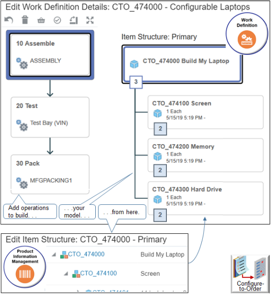

構成品目の作業定義の作成
作業定義作業領域を使用して、製品情報管理作業領域で設定した構成モデルの構築に必要な操作、および操作の実行に必要なリソースを指定します。
たとえば、CTO_474000モデルのアセンブル、テストおよびパック操作を指定します。
詳細は、「作業定義の概要」を参照してください。
この例では、ワーク・センターをすでに設定し、独自の供給を作成していることを前提としています。 サプライヤから供給を取得できません。

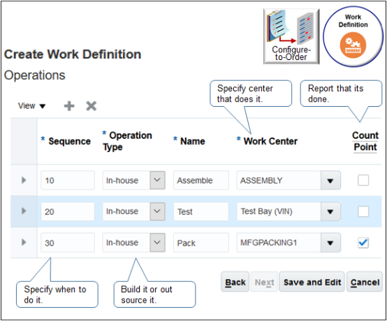

「タスク」>「作業定義の管理」をクリックします。
「作業定義」の管理ページで、「処理」>「追加」をクリックします。
「作業定義」の作成ダイアログで値を設定し、「次へ」をクリックします。
属性
値
項目
CTO_474000
名前
構成可能なラップトップ
生産優先度
1
優先度1は、プライマリ作業定義を使用することを指定します。
「行の追加」をクリックし、値を設定します。
属性
値
順序
10
操作タイプ
In-house
名前
組立
ワーク・センター
組立
属性
値
順序
20
操作タイプ
In-house
名前
テスト
ワーク・センター
テスト・ベイ
「行の追加」をクリックし、値を設定して、「保存して編集」をクリックします。
属性
値
順序
30
操作タイプ
In-house
名前
Pack
ワーク・センター
MFGPACKING1
原価計上ポイント
使用可能
この属性を使用して、順序の最後のステップが実行されるように指定します。
最後のステップで原価計上ポイントを指定する必要があります。 他のステップで指定して、終了する必要があるアクティビティを指定することもできます。

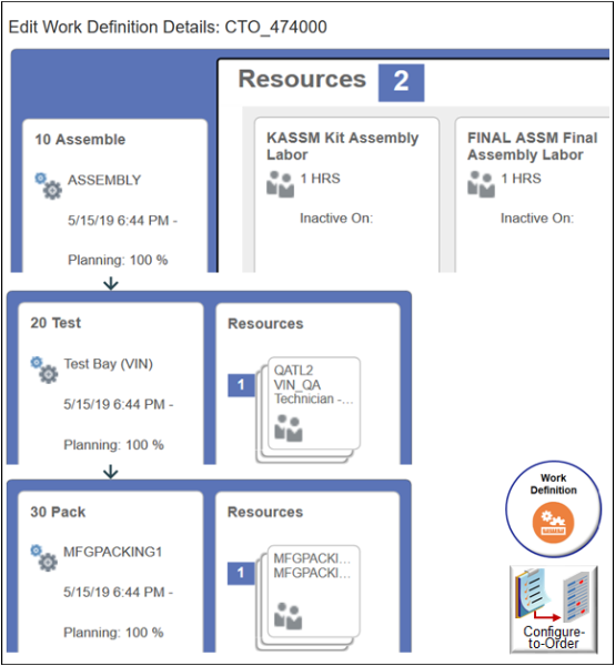

工程へのリソース追加
工程にリソースを追加する必要はありませんが、誰が操作を実行するかを明確に制御する必要がある場合もあります。 リソースを使用して方法を指定します。
演習

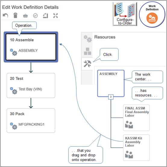

「作業定義詳細」の編集ページで、品目構成を表示する領域で、「リソース」をクリックします。
最初の操作にリソースを追加します。
アセンブル操作をクリックします。
Kit Assembly Laborリソースをクリックしてドラッグし、アセンブル操作にドロップします。
各ワーク・センターには、操作を実行するリソースがあります。 ワーク・センターでは、この例とは異なるリソースを使用できます。 ワーク・センターとそのリソースの作成方法について説明します。 詳細は、「ワーク・センターの管理方法」を参照してください。
「工程リソースの割当」ダイアログで値を設定し、OKをクリックします。
属性
値
割当済ユニット
1
基準
変数
この属性は、品目の組立時に数量が増加したときに、より多くのリソースが必要かどうかを決定します。 通常、数量が増えるにつれてラップトップを組み立てるには、より多くのリソースが必要になるため、変数に設定します。
使用方法
1
逆使用
1
予定済
No
主要
チェックなし
複数のリソースに同じ順序番号を使用する場合は、優先度を指定します。 通常、複数のリソースに同じ連番を使用しないでください。 かわりに、プリンシパルを指定する必要がないように、それらを連続して順序付けします。
チャージ・タイプ
手動
Activity
設定
詳細は、「作業定義の編集方法」を参照してください。
最終組立労務リソースをクリックし、ドラッグ・アンド・ドロップして組立工程にドロップし、ダイアログの値を設定し、OKをクリックします。
テスト操作に対してステップ2を繰り返します。
梱包操作に対してステップ2を繰り返します。
設定は、次のようになります。

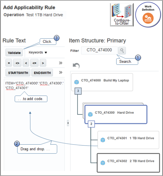

1 TBハード・ドライブのテストを追加します。
「作業定義詳細」の編集ページで、「1 TBハード・ドライブのテスト」操作をクリックし、「処理」>「編集」をクリックします。
「工程の編集」ダイアログで、「オプション依存」にチェック・マークを追加します。
適用ルールの横にある「追加」をクリックします。
「適用ルール」ダイアログの品目構造領域で、「CTO_474300ハード・ドライブ」コンポーネントをクリックします。
CTO_474301 1「TBハード・ドライブ」オプションをルール・テキスト領域にドラッグ・アンド・ドロップします。
テキスト領域にコードが追加されています。
ITEM='CTO_474000'.'CTO_474300'.'CTO_474301'CTO_474000はモデル、CTO_474300はハード・ドライブのオプション・クラス、CTO_474301は1 TBハード・ドライブです。
コードで使用される階層を次に示します。
ITEM='model'.'option class'.'option' -
「検証」をクリックし、検証が成功することを確認します。
失敗した場合は、トラブルシューティングを行います。 詳細は、「受注構成の問題のトラブルシューティング」を参照してください。
OKをクリックし、「工程の編集」ダイアログにルール・テキストが表示されることを確認し、OKをクリックします。
2 TBハード・ドライブに対してステップ4を繰り返します(テスト2 TBハード・ドライブ操作にテストを追加し、ルールを作成するときにCTO_474302品目をドラッグします)。
