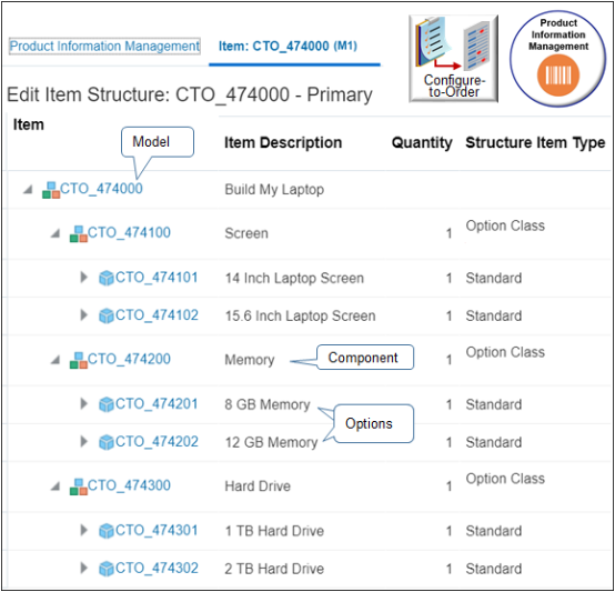

構成モデルの作成
製品情報管理作業領域を使用して構成モデルを作成します。
作成するモデルの例を次に示します。

CTO_474200 CTO_474201 CTO_474202
これらのステップを繰り返しますが、ハード・ドライブ階層を作成します。
CTO_474300 CTO_474301 CTO_474302
