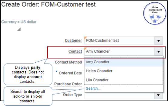

オーダー・ヘッダーの担当者のデフォルト値の設定
オーダー・エントリ・スペシャリストは、オーダー・ヘッダーの属性担当者で、販売先顧客または出荷先サイトから担当者を選択できます。
販売先顧客または出荷先サイトから担当者を選択します。
ノート
  • オーダー入力スペシャリストが検索をクリックすると、担当者属性には、販売先または出荷先担当者を参照するすべての担当者が表示されます。
  • オーダー・ヘッダーの担当者にパーティ担当者が表示されることに注意してください。 アカウント担当者は表示されません。
  • アカウント・サイトでプライマリ担当者を設定した場合、ユーザーがオーダー・ヘッダーに顧客属性を設定すると、オーダー管理によってオーダー・ヘッダーの担当者属性がこのプライマリに移入されます。

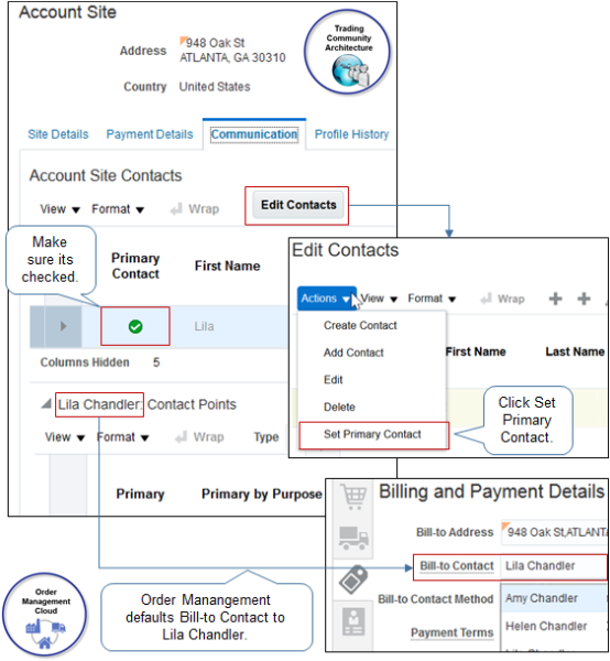

アカウント・サイトでのプライマリ担当者の設定
  1. 「顧客の管理」ページで、変更する必要があるパーティを検索します。
  2. サイト領域で、アカウント・サイトの「サイト番号」をクリックします。
  3. 「サイトを編集」ページで、「コミュニケーション」をクリックします。
  4. アカウント・サイト担当者領域で、「連絡先の編集」をクリックします。
  5. 「連絡先の編集」ページで、「処理」>「プライマリ担当者の設定」をクリックします。
    プライマリ担当者を設定します。
  6. 「保存してクローズ」をクリックします。

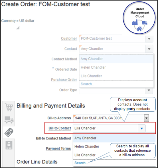

請求および支払詳細の担当者のデフォルト値の設定
設定時にプライマリ・アカウントを指定した場合、Order Managementでは、オーダー・ヘッダーで「顧客」を設定すると、「請求および支払詳細」領域の「担当者」属性が、このアカウントのプライマリ担当者に移入されます。
「検索」をクリックすると、「担当者」のドロップダウンに、請求先住所を参照する各担当者が表示されます。
請求および支払の詳細領域の担当者にアカウント担当者が表示されることに注意してください。 パーティ担当者は表示されません。
請求および支払詳細領域の担当者には、アカウント担当者が表示されます。
