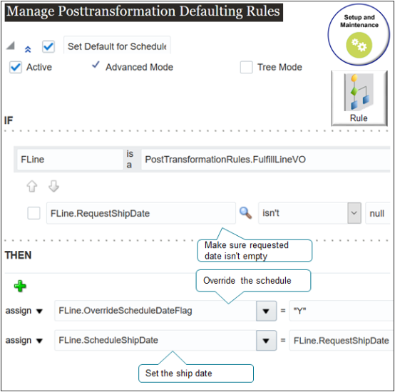

予定出荷日のデフォルト値の設定
Order Promisingで予定出荷日を設定する必要はありませんが、予定出荷日を値に設定する必要があります。 リクエスト出荷日を使用して予定出荷日のデフォルト値を設定するルールを作成します。
If文の詳細は次のとおりです。
コード
説明
FLine
PostTransformationRulesディクショナリに宣言する変数。
変換後ルールのデータにアクセスして格納するために使用するディクショナリ。
FulfillLineVO
属性を含むビュー・オブジェクト。 VOは、ビュー・オブジェクトの略称です。
FLineがPostTransformationRulesの場合。 FulfillLineVO
Flineという名前をオブジェクトに割り当てます。
FLine.RequestShipDate
RequestShipDate属性の値をFLine変数に格納します。
FLine.RequestShipDateがnullではありません
RequestShipDateに値が含まれている場合にのみ、Then文に進みます。
RequestShipDateに値が含まれていない場合、これを使用してScheduleShipDateの値を設定することはできません。
次に、Then文の詳細を示します。
コード
説明
FLine.OverrideScheduleDateFlag = "Y"
Global Order Promisingで計算されるスケジュールを上書きします。
FLine.ScheduleShipDate = FLine.RequestShipDate
FLine変数のScheduleShipDate属性の値を、FLine変数に含まれるRequestShipDate属性の値に設定します。
演習
  1. 「設定および保守」作業領域で、タスクに移動します。
    • オファリング: オーダー管理
    • 機能領域: オーダー
    • タスク: 変換後デフォルト・ルールの管理
  2. 「変換後デフォルト・ルールの管理」ページで、「追加」をクリックし、値を設定します。
    属性
    名前
    予定出荷日のデフォルトの設定
  3. 「展開」をクリックし、「プロパティ」をクリックして値を設定し、「保存」をクリックします。
    属性
    有効日
    常時
    拡張モード
    チェック・マークが含まれます
  4. IF領域で、IF文を作成します。
    If FLine is a PostTransformationRules.FulfillLineVO
  5. 作成した文の下の領域で、「左の値」をクリックします。
  6. 「条件ブラウザ」ダイアログで、FLineを展開し、RequestShipDateをクリックして、OKをクリックします。
  7. Isn'tに設定し、Isn'tの後にnullと入力します。
    条件は、FLine.RequestShipDate isn't nullのようになります。
Then文の作成
overrideScheduleDateFlag属性の値をYに設定するThen文を作成します。
  1. Then領域で、「処理の追加」>「割当」をクリックします。
  2. 「ターゲットの選択」をクリックし、FLine.OverrideScheduleDateFlagをクリックします。
  3. 等号の右側のウィンドウで、"Y"と入力します。
    Yは必ず二重引用符('' ")で囲んでください。
別のThen文の作成
ScheduleShipDate属性の値を履行明細のRequestShipDateの値に設定するThen文を作成します。
  2. 「ターゲットの選択」をクリックし、FLine.ScheduleShipDateをクリックします。
  3. 等号の右側のウィンドウで、FLine.RequestShipDateと入力します。
詳細は、「オーダー管理でのビジネス・ルールの使用の概要」を参照してください。
