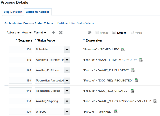

ステータス条件の順序の設定
ステータス条件のシーケンスを設定して、オーダー明細が履行明細のライフサイクル中に通常実行するステータスの論理進捗と一致するようにします。 複数の条件がtrueと評価された場合、オーケストレーション・プロセスでは、履行明細ステータスが最も大きい連番を持つステータス値に設定されます。

順序属性は、「オーケストレーション・プロセス定義の作成」ページの「ステータス条件」タブのオーケストレーション・プロセス・ステータス値領域で使用します。
ステータスの論理進捗と一致するように、ステータス条件の順序を設定します。 たとえば、出荷待ちステータスの連番150は、連番160のステータス「出荷済」より前に発生します。 出荷待機中および出荷済の各評価がtrueの場合、160が150より大きいため、オーケストレーション・プロセスによってステータスが出荷済に設定されます。
