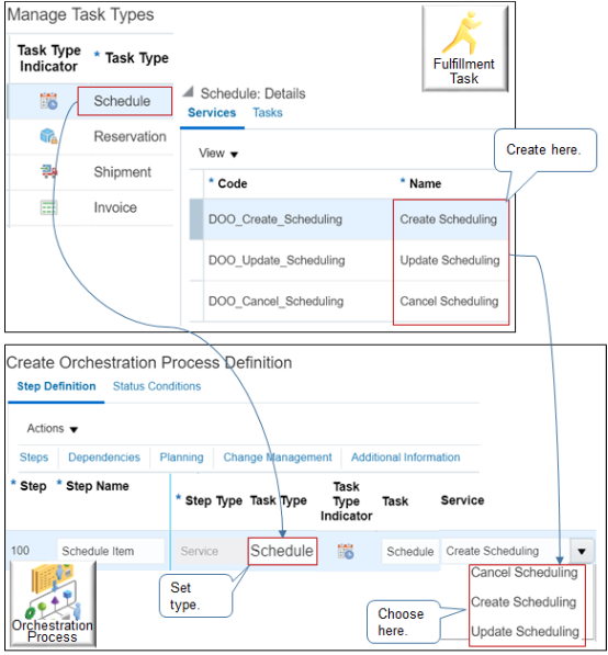

タスクを使用して、タスク・タイプが参照するサービスを表します。 たとえば、出荷タスク・タイプからサービスを参照する商品の出荷タスクを作成した場合、出荷の作成サービスまたは出荷の更新サービスのどちらをコールするかに関係なく、出荷サービスの実行時にオーダー管理作業領域に商品の出荷が表示されます。 オーダー管理作業領域にサービスが表示されません。 タスクのみが表示されます。
新しいタスク・タイプを作成します。
ShipGoodsやShipWidgetsなど、新しいタスク・タイプに複数のタスクを追加します。
新しいタスク・タイプに事前定義済サービスを追加します。
作成したアクティビティまたはタスク・タイプのサービス名を編集します。

「オーケストレーション・プロセス定義の作成」ページは、「タスク・タイプの管理」ページを参照して、各ステップで選択できるタスク、タイプ・タスクおよびサービスについて表示される値を取得します。
この例では、オーケストレーション・プロセスはスケジュール・タスク・タイプを参照し、スケジュール・タスク・タイプのサービスも参照します。
