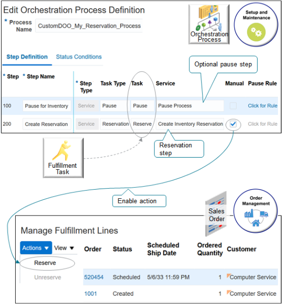

オーケストレーション・プロセスの設定
事前定義済のDOO_OrderFulfillmentGenericProcessオーケストレーション・プロセスは、予約の作成タスクを参照するステップですでに設定されています。 これを使用して、在庫を自動的に予約します。
数量に従ってのみ予約してください。
フローでは、品目、数量、単位および倉庫を指定する必要があります。
リクエスト数量合計を予約するか、または失敗します。 数量の一部のみを予約するために使用することはできません。
リクエスト日は考慮されません。
DOO_OrderFulfillmentGenericProcessを使用するか、コピーを作成して、オプションの一時停止ステップを追加します。
ノート
一時停止ステップを使用して、出荷の準備がほぼ完了するまでオーケストレーション・プロセスを一時停止します。
予約ステップでは、出荷日に近いため、使用可能な供給をより正確に把握できます。
供給の予約を待つことで、在庫の出荷までの期間を短縮することもできます。
次の場合
「オーケストレーション・プロセスの任意のステップで手動属性を有効にします」。 Order Managementでは、「管理履行明細」ページで「予約」処理を有効にし、履行明細を手動で予約するまで待機します。
「どのステップでも有効にしないでください。」。 Order Managementでは「予約」処理が無効になり、履行明細を手動で予約するまでプロセスは待機しません。
図のステップの詳細は、少し読みにくい場合があります。 同じ詳細を次に示します。
ステップ |
ステップ名 |
ステップ・タイプ |
タスク・タイプ |
タスク |
サービス |
手動 |
100 |
在庫の一時停止 |
サービス |
一時停止 |
一時停止 |
一時停止プロセス |
チェック・マークが含まれていません |
200 |
予約の作成 |
サービス |
予約 |
予約 |
在庫予約の作成 |
チェック・マークが含まれます |
品目の供給の自動予約

オーケストレーション・プロセスに予約ステップを追加します。
品目の供給の手動予約
演習
オーダー管理作業領域で、「タスク」>「履行明細の管理」をクリックし、履行明細を検索します。
検索結果の一般タブで、オーケストレーション・プロセス番号の横にある「リンク」 (300100181483263など)をクリックします。
「オーケストレーション・プロセス」ページで、「履行明細」をクリックします。
「処理」>「予約」をクリックします。
エラーが発生した場合は、明細に保留があり、リリースする必要がある可能性があります。 詳細は、履行明細の手動スケジュールを参照してください。
