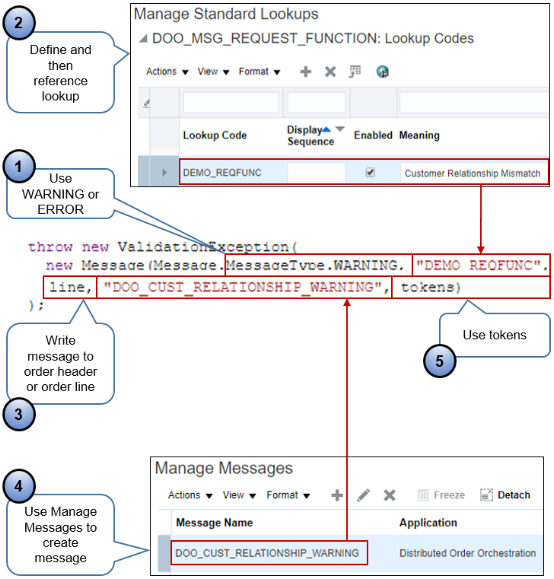

  1. messageType messageTypeをWARNINGまたはERRORとして定義します。 オーダー管理作業領域では、タイプごとに異なるアイコンが使用されます。
  2. 参照 「設定および保守」作業領域の「オーダー参照の管理」ページを使用してメッセージを分類し、コードからメッセージを参照します。
    事前定義済参照を使用するか、独自の参照を作成します。 カテゴリ化は、オーダー入力スペシャリストがメッセージを検索し、アナリティク・チャートで表示するのに役立ちます。
    エラーがエラー・タイプ属性で作業領域オーダー管理に表示されるため、エラーを使用して検索および表示を改善します。
    この例では、内容を顧客関係不一致として定義するとします。
  3. 「ヘッダーまたは明細」 エラーの発生場所を指定します。 次の値のいずれかを使用します。
    • 「ヘッダー」 オーダー・ヘッダーで発生するエラーにメッセージを適用します。
    • 「メロディ」 オーダー明細で発生するエラーにメッセージを適用します。
      画面印刷の例では、lineを使用します。 この例には、lineを変数として定義し、これを使用して販売オーダー内のすべての明細を反復処理し、エラーが発生したオーダー明細番号(3行目など)を保存するthrow new ValidationExceptionの上のコード(簡潔にするために表示されない)が含まれています。 実行時に、オーダー管理では、オーダー入力スペシャリストがメッセージ詳細を確認するためにクリックできるアイコンが3行目に表示されます。
  4. メッセージの管理 「設定および保守」作業領域の「メッセージの管理」ページを使用します。
    • メッセージを参照すると、メッセージをハード・コーディングすることよりも利点があります。
    • 別の拡張機能からメッセージを参照し、拡張機能とは無関係にメッセージを管理し、メッセージを英語以外の言語に翻訳します。
    • 「メッセージの管理」ページを使用すると、メッセージ管理を簡略化できます。他の開発者や管理者は、拡張機能のhard codedメッセージを変更するかわりに「メッセージの管理」を使用できるため、Groovyでの書込みに関する知識が必要です。
    • 開発中の拡張機能のトラブルシューティングに役立つメッセージを定義することもできます。 様々なオブジェクトの状態を表示するメッセージに詳細を含めると、問題領域を特定しやすくなります。 拡張機能を本番環境にデプロイする準備ができたら、メッセージを削除します。
  5. トークンを変数コンテンツのプレースホルダーとして使用します。

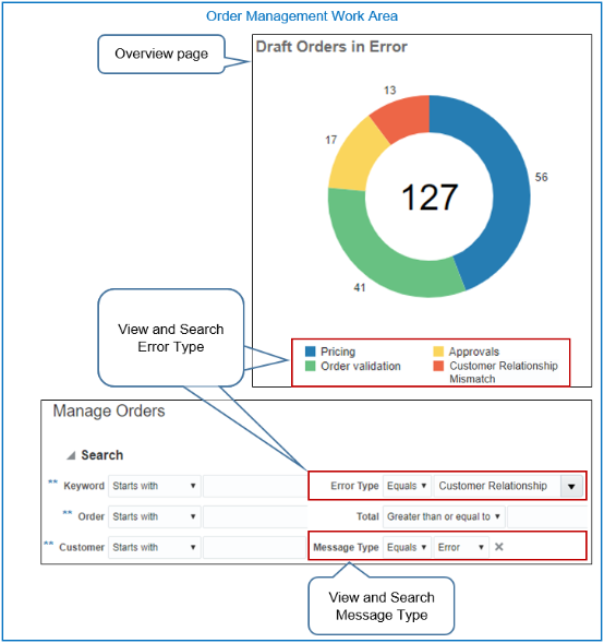

オーダー入力スペシャリストは、エラー・タイプまたはメッセージ・タイプに従って、オーダー管理作業領域でデータを表示および検索できます。 この例では、Overview(概要)ページにCustomer Relationship Mismatch(顧客関係不一致)がDraft Orders in Error(エラーの下書きオーダー)ダイアグラムのラベルとして表示されています。
エラー・タイプまたはメッセージ・タイプに応じた作業領域オーダー管理のデータ
オーダー入力スペシャリストは処理を実行できます。
  • 円のオレンジ色の部分をクリックして、不一致のためにエラーが発生した販売オーダーにドリルします。
  • 「顧客関係不一致」の「オーダーの管理」ページで「エラー・タイプ」属性を検索します。

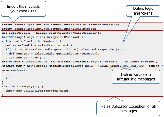

メッセージを蓄積するコード
販売実績の収益率が30%未満の場合、拡張によってメッセージが作成され、ローカル・リストに格納されます。 拡張はすべての販売実績を処理します。 販売実績の処理が終了した後にローカル・リストにメッセージが含まれている場合は、オーダー管理作業領域のダイアログに拡張に表示されます。
この例で各販売実績を確認するために使用するコードを次に示します。
コード
摘要
import oracle.apps.scm.doo.common.extensions.ValidationException;
ValidationExceptionメソッドをインポートして、コードで使用できるようにします。
import oracle.apps.scm.doo.common.extensions.Message;
Messageメソッドをインポートして、コードで使用できるようにします。
def salesCredits = header.getAttribute("SalesCredits");
salesCreditsというローカル変数を定義し、getAttributeメソッドを使用してオーダー・ヘッダーからSalesCredits属性の値を取得し、この変数の値をgetAttributeが返す値に設定します。
getAttrbute("SalesCredits")は、販売実績行へのアクセスに使用できるイテレータを返します。 たとえば、コードはこのトピックの後半でsalesCreditsを参照して、SalesCreditTypeCode、パーセントおよび営業担当を取得します。
List<Message> msgs = new ArrayList<Message>();
このコードを使用します。
  • List<Message> msgs msgsというローカル変数をリスト・タイプとして定義します。 この手法は、ValidationExceptionが一度にすべてのメッセージを作成できるように、複数のメッセージをリストに追加する場合に使用します。
    通常、この手法は、複数の条件を含む長い拡張で使用します。 拡張コードは最初のメッセージを表示すると停止するため、ValidationExceptionを使用してすべての検証を実行できるようにしてから、すべてのエラーを含むダイアログを表示できます。
  • new ArrayList<Message>() リスト・フォーマットを使用する配列を定義します。 この配列を使用して、whileループが作成するメッセージを格納します。
whileループ
すべての販売実績の処理が終了するまで、各販売実績を繰り返します。
各販売実績の属性SalesCreditTypeCode、パーセントおよび営業担当を確認します。
def percent = salesCredit.getAttribute("Percent")
percentというローカル変数を定義し、メソッドgetAttributeを使用してローカル変数salesCreditから属性Percentの値を取得し、この変数をgetAttributeが返す値に設定します。
if ( percent < 30 )
条件がTrueの場合は、メッセージを作成し、ローカルのmsgsリストに追加します。 拡張機能がすべての販売実績の処理を終了するまで、メッセージはmsgsリストに累積されます。
def tokens
これらのトークンを定義します。
  • SALESPERSON。def tokensは、このトークンの値を、ローカル変数salesCreditの属性Salespersonに対してメソッドgetAttributeが取得する値に設定します。
  • PERCENT。def tokensは、このトークンの値を、whileループで定義される変数percentの値に設定します。
Message msg = new Message
msgというローカル変数を定義し、それをローカル配列Messageに追加します。msgは、コードがリスト・オブジェクトmsgsに追加する各メッセージを格納します。
(Message.MessageType.ERROR, "SALES_CREDIT_TOO_LOW_MSG", tokens);
このコードを使用します。
  • Message.メッセージを定義するには、メソッドMessageを使用します。
  • MessageType.ERROR メッセージ・タイプをERRORに設定します。
  • SALES_CREDIT_TOO_LOW_MSG メッセージの管理ページからメッセージSALES_CREDIT_TOO_LOW_MSGからメッセージ・テキストの詳細を取得し、このテキストをローカル変数msgに追加します。
  • tokens ローカル変数トークンの値を取得し、メッセージ・テキストSALES_CREDIT_TOO_LOW_MSGの直後にローカル変数msgに追加します。
msgs.add(msg);
単一のメッセージを含むローカル変数msgの内容を、このシナリオでコードが作成するすべてのメッセージを含む配列であるローカル・リスト変数msgsに追加します。
if( !msgs.isEmpty() ) {
throw new ValidationException(msgs);
ローカル・リストmsgsが空でない場合は、メソッドValidationExceptionを実行します。 ローカル・リストmsgsに含まれるすべてのメッセージを表示します。
whileループがすべての販売実績の処理を終了した後に、このチェックを実行します。
コメントのない完全なコードを次に示します。
while( salesCredits.hasNext() ) {
 def salesCredit = salesCredits.next();
  if( "1".equals(salesCredit.getAttribute("SalesCreditTypeCode")) ) {
   def percent = salesCredit.getAttribute("Percent");
    if ( percent < 30 ) {
def tokens = [SALESPERSON: salesCredit.getAttribute("Salesperson"), PERCENT: percent];
Message msg = new Message(Message.MessageType.ERROR, "SALES_CREDIT_TOO_LOW_MSG", tokens);
msgs.add(msg);

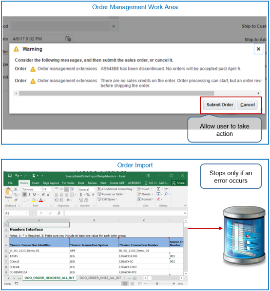

オーダー・インポート動作の考慮
インポートの動作は、拡張によって警告メッセージまたはエラー・メッセージが作成されるかどうかによって異なります。
動作の違いは、拡張によって警告メッセージまたはエラー・メッセージが作成されるかどうかによって異なります
ノート
  • 「オーダー管理作業領域に入力された販売オーダー」 作業領域の警告ダイアログ・オーダー管理では、オーダー入力スペシャリストが警告を確認してから、販売オーダーを送信するか、取り消すことができます。
  • 「ソース・システムからインポートされたソース・オーダー」 エラーが発生した場合のみ、オーダー処理は停止します。 警告のみが発生した場合はメッセージを表示できますが、インポートによって販売オーダーがオーダー履行に送信されます。 ユーザーの介入は許可されません。
