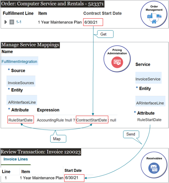

この例では、サービス・マッピングを使用して、販売オーダーの履行明細の契約開始日を売掛/未収金の請求書の請求書明細の開始日にマップします。
サービス・マッピングを使用して、履行明細の契約開始日をマップ

  • 実行時に、サービス・マッピングは履行明細から契約状態日付の値を取得し、それをRuleStartDateにマップして、売掛管理に値を送信します。
  • Receivablesでは、請求書明細の開始日属性に値が表示されます。

    売掛管理に送信するペイロードが、販売オーダーの履行明細から契約開始日を取得する方法を指定します。 RuleStartDateに正しい値を移入するようにロジックを記述します。
    • 「ソース」をクリックします。
    • ソース・リストで、値を持つ「行」をクリックします。
      属性
      Source
      InvoiceSources
    • 「エンティティ・マッピング」タブで、ほとんどのエンティティがFulfillLineVOビュー・オブジェクトを使用して属性値を取得していることを確認します。
    • InvoiceSourcesの詳細領域の「エンティティ・マッピング」タブで、値を持つ「行」をクリックします。
      属性
      Entity
      ARInterfaceLine
    • ARInterfaceLineの詳細領域の「属性マッピング」タブで、「処理」>「行の追加」をクリックして値を設定し、「保存」をクリックします。
      属性
      属性
      RuleStartDate
      この値は、ターゲット属性として使用する属性を識別します。
      AccountingRule !null ? ContractStartDate : null
      このコードの意味は次のとおりです。 AccountingRuleの場合。
      • 値が含まれ、ContractStartDateの値を使用してRuleStartDateに移入
      • 値が含まれていない場合は、ContractStartDateを空のままにします
      FulfillLineVOビュー・オブジェクトからRuleStartDateの値を取得しているので、FulfillLineVOビュー・オブジェクトの属性を調べ、値があるかどうかを確認します。

    • InvoiceServiceの詳細領域で、値を持つ「行」をクリックします。
      属性
      Entity
      ARInterfaceLine
    • ページの下部にあるARInterfaceLine領域で、「処理」>「行の追加」をクリックしてRuleStartDate属性を追加し、オーダー管理がInvoiceServiceを介して通信できるようにします。
      属性
      属性
      RuleStartDate
      これで、ペイロードにRuleStartDate属性が含まれます。

      この品目の契約開始日が2021年6月30日であるとします。

    • 「トランザクションのレビュー」ページの請求書詳細領域で、保証がある請求書明細の値を確認します。
      属性
      開始日
      6/30/21
