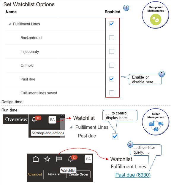

演習
ユーザーがウォッチリストで期日を過ぎている履行明細のみを表示できるようにするとします。
- 「設定および保守」 作業領域に移動します。
- 「タスク」>「検索」をクリックします。
- ウォッチリスト・オプションの設定タスクを検索して開きます。
- 「ウォッチリスト・オプションの設定」ページで、「履行明細」を展開します。
- これらのオプションを無効にします。
- バックオーダー済
- 遅れる危険性あり
- 保留中
- 履行明細保存済
- これらのオプションが有効になっていることを確認してください。
- 履行明細
- 期日超過
- 「保存してクローズ」>「完了」をクリックします。
- 作業をテストします。
- 「オーダー管理」作業領域に移動します。
- 概要ページのバナーで、「設定およびアクション」をクリックします。
- 設定およびアクション・ダイアログで、「プリファレンスの設定」をクリックします。
- プリファレンス・ページで、「ウォッチリスト」をクリックします。
- ウォッチリスト・ページで、「履行明細」を展開し、「期限超過」オプションのみを有効にできることを確認します。
- バナーで、「ウォッチリスト」 (フラグ・アイコン)をクリックします。
- ウォッチリスト・ダイアログの履行明細領域に遅延リンクのみが表示されていることを確認します。
