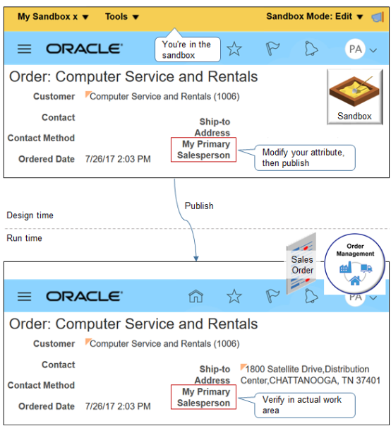

この例では、My Sandbox(自分のサンドボックス)という名前のサンドボックスを作成し、Primary Salesperson(プライマリ営業担当)属性を公開し、My Primary Salesperson(自分のプライマリ営業担当)と表示されるように表示名を変更します。 画面印刷などの詳細は、「サンドボックス・ページのカスタマイズを介してオーダー入力フォームにプライマリ営業担当値リストを表示する方法。(ドキュメントID 2394038.1)」を参照してください。

属性を公開します。
「選択」をクリックします。
オーダー・ヘッダーの下部(Customer属性の下など)をクリックし、「親コンポーネントの編集」をクリックします。
「コンポーネント・プロパティ」ダイアログで、「子」をクリックし、属性のリストを確認します。
チェック・マークを含まない各属性は非表示になります。 チェック・マークを追加して、属性を非表示解除できます。
プライマリ営業担当の横にチェック・マークを追加し、「適用> OK」をクリックします。
サンドボックスの値を確認します。
オーダー・ヘッダーにプライマリ営業担当属性が表示されていることを確認します。

表示名を変更します:
オーダー・ページに戻ります。
オーダー・ヘッダーで、「プライマリ営業担当」>「コンポーネントの編集」をクリックします。
「コンポーネント・プロパティ」ダイアログで、「ラベル」の横にある「編集」>「上書き」をクリックし、OKをクリックします。
「コンポーネント・プロパティ」ダイアログの「ラベル」の横にあるテキスト・ウィンドウで、テキスト
Primary Salesperson
の前にMy
と入力し、OKをクリックします。 -
オーダー・ヘッダーにMy Primary Salesperson(自分のプライマリ営業担当)が表示されるようになったことを確認します。
公開:
右上隅にある「自分のサンドボックス」>「公開」をクリックします。
「サンドボックスの詳細」ページで、「公開」をクリックします。
ダイアログで、「公開に進む」をクリックします。
サンドボックスにはさらに長く表示されます。 オーダー管理に戻ります。
サンドボックスで前に行った検証を繰り返しますが、今度はサンドボックスの外にあるオーダー管理作業領域を使用します。
