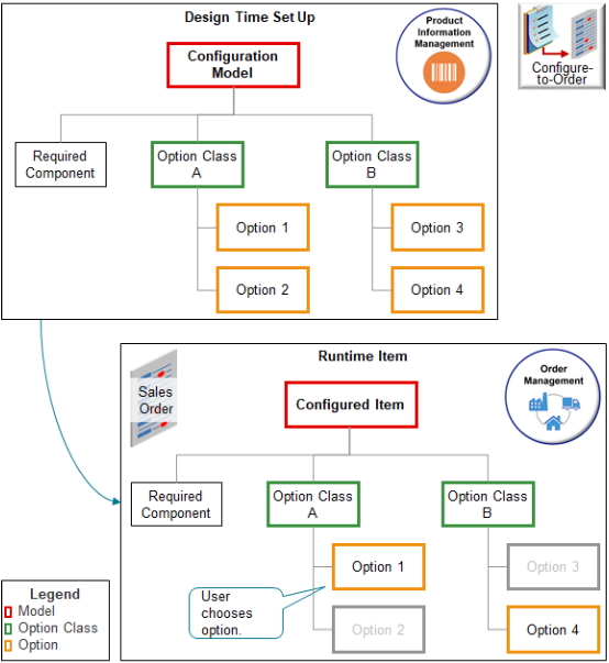

構成モデルとは
構成モデルの一般的な構造を次に示します。
重要な概念をいくつか次に示します。

構成モデル |
各コンポーネントに対して選択できるオプションを指定する構造。 コンポーネントが必要であることを指定することもできます。 設定時にモデルを指定します。 実行時にモデルをオーダーまたはビルドしません。 |

構成品目 |
ユーザーが選択した1つ以上の構成オプションを含む品目。 ハード・ドライブ、モニターおよびマウスを選択できるデスクトップ・コンピュータは、構成品目の例です。 構成品目は、実行時に行う選択の結果です。 |
必要なコンポーネント |
選択できないモデル内のコンポーネント。 たとえば、通常は、ラップトップ・コンピュータをオーダーするときに冷却ファンを選択することはできません。 |
