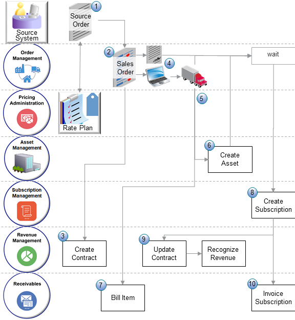

数字の意味
- ソース・システムにソース受注または見積を作成します。 Oracle Pricingとやり取りし、レート・プランに従ってソース・オーダーの価格を取得します。 レート・プランには、カバレッジまたはサブスクリプションの使用料金、単発料金および定型料金を含めることができます。
この例では、ソース・オーダーにAS54888ラップトップ・コンピュータ、コンピュータの2年間の保証、およびコンピュータのクラウド・ストレージの2年間のサブスクリプションがあるとします。 営業担当は、必要に応じて値を調整し、価格を更新して、オーダーを発行できます。
- ソース・オーダーをOrder Managementにインポートするか、販売オーダーをOrder Management作業領域で作成すると、Order Managementはオーケストレーション・プロセスを使用して、ダウンストリーム・システムへのデータの送信など、履行をオーケストレーションします。 Revenue Managementにオーダー詳細を送信することから開始します。
- Revenue Managementでは、品目と保証カバレッジ、サブスクリプションの契約が作成されます。
- Order Managementは履行のオーケストレーションを続けています:
- 出荷では、出荷可能な供給があるとすぐにラップトップが出荷され、Order Managementは詳細をOracle Asset ManagementおよびOracle Accounts Receivableに送信します。
- 出荷は、出荷可能ではないため、保証またはサブスクリプションを出荷しません。 かわりに、Order Managementは、コンピュータの出荷が完了し、Order ManagementがOracle Assetsから応答を受け取るまで待機します。
- 出荷でコンピュータの出荷が終了すると、Order Managementはオーダーに関する詳細をアセット管理および売掛管理に送信します。
- Asset Managementは、コンピュータの資産を作成し、Order Managementに返信を送信して待機を解放します。
- Accounts Receivableではコンピュータが請求されますが、カバレッジやサブスクリプションは請求されません。
- Subscription Managementは、クラウド・ストレージのサブスクリプションを作成し、延長保証を作成します。
- Revenue Managementでは、契約を更新し、契約から実現する収益を認識します。
- Accounts Receivableでは、クラウド・ストレージおよび保証のサブスクリプション管理から受け取ったサブスクリプションに対して請求が行われます。
