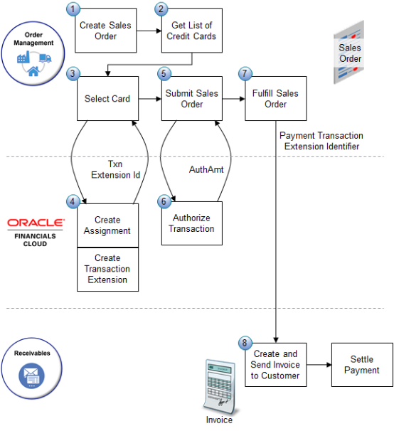

オーダー管理では、Oracle Paymentsを使用してクレジット・カード・トランザクションを管理および処理します。 Oracle Paymentsは、購買の承認、クレジット・カードを発行する銀行との通信、クレジット・カードの資金が使用可能であること、カードが失効していないことなどの詳細を処理します。
すでに存在するクレジット・カードのフローの動作を次に示します。
数字の意味
オーダー入力スペシャリストは、オーダー管理作業領域に販売オーダーを作成します。
オーダー管理は、顧客アカウントに対して現在有効なクレジット・カードのリストを取得し、販売オーダーの請求および支払詳細タブの支払詳細領域のクレジット・カード属性のドロップダウン・リストで使用できるようにします。
オーダー管理は、Trading Community Architectureの「顧客の管理」ページからこれらのカードを取得します。 取引先コミュニティ・アーキテクチャの請求先アカウント属性または請求先顧客サイト属性を使用して、カードのリストをフィルタできます。 詳細は、「販売オーダーでの顧客詳細の表示の概要」を参照してください。
オーダー入力スペシャリストは、クレジット・カード属性でカードを選択します。
音声承認を有効にし、オーダー入力スペシャリストが音声承認詳細を追加すると、Order Managementによって音声承認詳細がOracle Financialsに送信されます。
Oracle Financialsでは、カードの割当とトランザクションのトランザクション拡張を作成し、
Txn Extension Id
属性をオーダー管理に送信します。 -
オーダー入力スペシャリストは、オーダー明細を販売オーダーに追加し、発行をクリックします。
Oracle Paymentsは、トランザクションの承認を試みます。
承認時
支払送信後
成功した場合
認可の詳細(AuthAmtを含む)
失敗
承認が失敗した理由
詳細は、「クレジット・カードの承認の処理方法」を参照してください。
オーダー管理は販売オーダーを履行し、支払トランザクション拡張識別子を含む履行詳細をOracle Receivablesに送信します。
Oracle Receivablesは請求書を作成し、顧客に送信し、顧客との支払を決済します。
