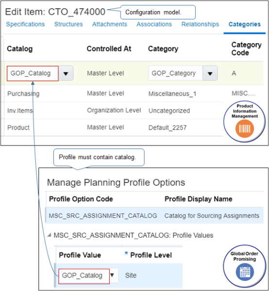

納期回答のソーシング割当のカタログ・プロファイルに含まれるカタログを少なくとも1つ割り当てる必要があります。 サプライ・チェーン・オーケストレーションは、構成品目を作成するリクエストをProduct Information Managementに送信し、製品情報管理で品目が作成されると、その品目にカタログをコピーします。
この例では、Global Order Promisingで事前定義のGOP_Category (Global Order Promising)を使用して、構成品目をルールに割り当てます。
モデル内の各コンポーネントを有効在庫数量ルールに割り当てるか、有効在庫数量ルールに割り当てるカタログに関連付けてください。
カタログとカテゴリを正しく設定しないと、フローは通常構成品目を作成しますが、スケジューリングなど、他のダウンストリーム処理が失敗する可能性があります。 詳細は、「受注構成の問題のトラブルシューティング」を参照してください。
製品情報管理作業領域では、作業領域の設定方法に応じて、カタログとカテゴリがモデルに自動的に追加されます。 受注構成フローをサポートするためにカタログを追加する必要がある場合もあります。
詳細は、「カテゴリとカタログの関係」を参照してください。

使用する必要があるカテゴリを識別します。
「グローバル・オーダー納期回答」作業領域に移動します。
「タスク」>「プランニング・プロファイル・オプションの管理」をクリックします。
「プランニング・プロファイル・オプションの管理」ページで、値を検索します。
属性
値
プロファイル・オプション・コード
MSC_SRC_ASSIGNMENT_CATALOG
検索結果のProfile Values(プロファイル値)領域で、値を書き留めます。
属性
値
プロファイル値
GOP_Catalog
この属性は、割当セットの割当時にPromisingで使用されるカタログを識別します。 この値は、Product Information Managementのモデルのカタログ属性で指定します。
プロファイル値を変更する場合は、モデルに値を指定する必要があります。 たとえば、プロファイル値をmy_valueに設定した場合は、モデルのカタログ属性をmy_valueに設定する必要があります。
GOP_Catalogは例です。 プロファイル値リストにカタログを追加し、GOP_Catalogのかわりにカタログを使用できます。
カテゴリを品目に追加します。
製品情報管理作業領域で、「タスク」>「品目の管理」をクリックします。
CTO_474000などのモデルを検索して開きます。
「品目の編集」ページで、「カテゴリ」をクリックします。
「処理」>「行の追加」をクリックし、値を設定して、「保存」をクリックします。
属性
値
カタログ
GOP_Catalog
カテゴリ
GOP_Category
データを収集し、サーバーをリフレッシュします。 詳細は、「構成モデルのプランニング・データの収集」を参照してください。
