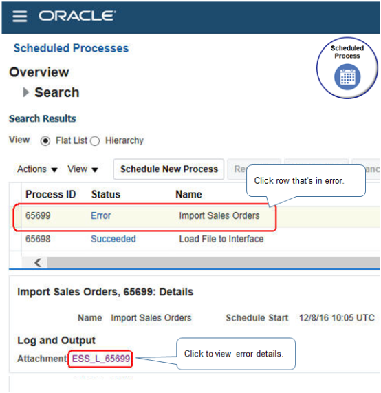

スケジュール済プロセス
「販売オーダーのインポート」スケジュール済プロセスを実行し、実行が終了し、ステータス・エラーがレポートされるとします。
たとえば:
ノート
「スケジュール済プロセス」ページの検索結果で、エラーの「行」をクリックします。
ログおよび出力領域のアタッチメントの横にある「リンク」をクリックします。
添付ファイルを開き、エラー・メッセージを確認します。
たとえば:
Request Id: 65735
Batch Name: 10810
Source System: null
Order Number: null
Allow Auto Purge: Y
Order PMC_IMP_161208_002 will not be imported due to the following error: An order was not created because no matching row for attribute ProductNumber with the value AS54888777 was found for the source order with the following details: source order PMC_IMP_161208_002, source order line 1, source order schedule 11. Check the attribute value, and resubmit the order..
Number of orders that were imported: 0. Check the run time user interface for processing status.
Number of orders that did not pass validation: 1. Some of these orders may be available in the order entry user interface.
Overall Result : ERROR

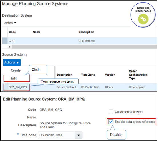

「オーダー・オーケストレーション・メッセージの管理」ページでエラーが発生しました。
A cross-referenced value was not found for attribute CURRENCY_CODE in source system XXXXXXX
インポート・ペイロードへのレスポンスでこのエラーが発生する場合もあります。
<bpelFault>
<faultType>1</faultType>
<processResponse xmlns="http://xmlns.oracle.com/apps/scm/doo/decomposition/receiveTransform/receiveSalesOrder/DooDecompReceiveOrderComposite">
<part name="payload">
<processResponse xmlns:client="http://xmlns.oracle.com/apps/scm/doo/decomposition/receiveTransform/receiveSalesOrder/DooDecompReceiveOrderComposite" xmlns="http://xmlns.oracle.com/apps/scm/doo/decomposition/receiveTransform/receiveSalesOrder/DooDecompReceiveOrderComposite">
<client:OrchestrationOrderResponse>
<ns4:SourceTransactionNumber xmlns:ns4="http://xmlns.oracle.com/apps/scm/doo/decomposition/receiveTransform/receiveSalesOrder/model/">HITECH0001</ns4:SourceTransactionNumber>
<ns4:SourceTransactionIdentifier xmlns:ns4="http://xmlns.oracle.com/apps/scm/doo/decomposition/receiveTransform/receiveSalesOrder/model/">36466323</ns4:SourceTransactionIdentifier>
<ns4:SourceTransactionSystem xmlns:ns4="http://xmlns.oracle.com/apps/scm/doo/decomposition/receiveTransform/receiveSalesOrder/model/">ORA_BM_CPQ</ns4:SourceTransactionSystem>
<ns4:ReturnStatus xmlns:ns4="http://xmlns.oracle.com/apps/scm/doo/decomposition/receiveTransform/receiveSalesOrder/model/">ERROR</ns4:ReturnStatus>
<ns4:MessageName xmlns:ns4="http://xmlns.oracle.com/apps/scm/doo/decomposition/receiveTransform/receiveSalesOrder/model/">env:Server</ns4:MessageName>
<ns4:MessageDescription xmlns:ns4="http://xmlns.oracle.com/apps/scm/doo/decomposition/receiveTransform/receiveSalesOrder/model/">A cross-referenced value was not found for attribute CURRENCY_CODE in source system ORA_BM_CPQ.</ns4:MessageDescription>
</client:OrchestrationOrderResponse>
</processResponse>
</part>
</processResponse>
</bpelFault>
この問題は、ソース・システム(CPQなど)に相互参照は必要ありませんが、「設定および保守」作業領域の「プランニング・ソース・システムの管理」ページで「データの相互参照を使用可能」オプションが有効になっているために発生します。
問題を解決するには、「データの相互参照を使用可能」オプションを無効にします。
