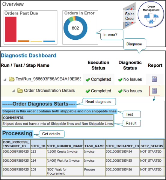

オーダー管理作業領域で作成した販売オーダー385081をトラブルシューティングする必要があるとします。
演習
アプリケーション診断の管理に必要な権限があることを確認してください。
詳細は、「共通機能のセキュリティ・リファレンス」にアクセスし、アプリケーション診断管理者の章を参照してください。
右上隅にある「下向き矢印>診断テストの実行」をクリックします。
「診断ダッシュボード」ページのテストの検索領域で値を入力し、「検索」をクリックします。

Test「実行発行済」ダイアログで、テキストを確認し、OKをクリックします。
Tests Run "TestRun_958693F85A9E4A19E0535EBFF20A3CA7" has been submitted
結果を確認します。
診断テスト実行ステータス領域で、「表示」>「リフレッシュ」をクリックし、値を確認します。
属性
値
実行 / テスト / ステップ名
実行ステータス
完了
診断ステータス
問題なし
レポート
クリックして詳細を取得できるアイコン。
実行者
サインインに使用したユーザー(DIAG_ADMINなど)を表示します。
このリフレッシュでは、過去24時間に診断が実行されたすべてのテストが表示されます。
実行 / テスト / ステップ名列で、「フォルダ」を展開し、子「オーダー・オーケストレーション詳細フォルダ」を展開して、表示される階層を確認します。
TestRun_958693F85A9E4A19E0535EBFF20A3CA7 Order Orchestration Details Diagnostics_Engine_Log Order Orchestration Data -

TestRun_958693F85A9E4A19E0535EBFF20A3CA7を含む行のレポート列で、「アイコン」をクリックします。
レポート・サマリーを含むHTMLページが表示されます。
レポートを閉じます。
診断テスト実行ステータス領域のオーダー・オーケストレーション詳細を含む行のレポート列で、「アイコン」をクリックします。
レポートを使用します。

診断領域
レポートの「Order Diagnosis」領域を使用して、発生した問題を特定します。
分析 |
レポートに表示される結果の例 |
ロックされたドラフト・ヘッダー。 |
販売オーダーにロックされた下書きがありません。 |
デルタ・タイプがnullの履行ラインです。 |
販売オーダーにnullのデルタ・タイプがありません。 |
このオーダーで設定された出荷には、出荷可能明細と出荷不可明細が含まれています。 |
出荷セットに出荷可能明細と出荷不可明細が混在していません。 |
オーダー履行は強制取消のためロックされています。 |
強制取消に関連する問題はありません。 |
販売オーダーの履行明細には二重オーケストレーションが存在します。 |
二重オーケストレーションに関連する問題はありません。 |
このオーダーには保留中の処理リクエストがあります。 |
すべてのユーザー・リクエストが完了し、これ以上の変更は許可されません。 |
このオーダーには有効な待機レコードが存在しません。 |
待機に関連する問題はありません。 |
このオーダーの前回の変更は保留中です。 |
オーダー明細は正常です。 |
このオーダーは保留に失敗しました。 |
適用保留の失敗はありません。 |
前の変更でアクティブな保留です。 |
アクティブな保留はありません。 |
