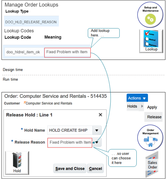

リリース事由の作成
ユーザーが保留を解除した理由を示すために選択できる事由を作成します。
演習
  1. 「設定および保守」作業領域で、タスクに移動します。
    • オファリング: オーダー管理
    • 機能領域: オーダー
    • タスク: オーダー参照の管理
  2. 「オーダー参照の管理」ページで値を入力し、「検索」をクリックします。
    属性
    参照タイプ
    DOO_HLD_RELEASE_REASON
  3. DOO_HLD_RELEASE_REASON内: 参照コード領域で、「処理」>「新規」をクリックして値を設定します。
    属性
    参照コード
    doo_hldrel_item_ok
    表示順序
    1
    開始日
    現在の日付。
    終了日
    本日から1週間後。
    Meaning
    品目に関する修正済問題
    説明
    品目の問題を修正しました。
  4. 「保存してクローズ」をクリックします。
