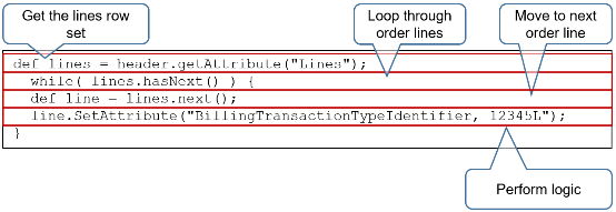

ナビゲート行セット
オーダー管理は、各子エンティティを行セットとして返します。 たとえば、オーダー明細は販売オーダーの子です。 この例では、while nextを使用して各行(オーダー明細)をセット(販売オーダー)からループする方法を説明します。
各行をループするコード
これは説明を含むコードと同じです。
コード
説明
def lines = header.getAttribute("Lines");
オーダー・ヘッダーのgetAttributeメソッドをコールして、オーダー明細の行セット・イテレータにアクセスします。
while( lines.hasNext() ) {
明細行セットに次の行が含まれているかどうかを確認し、行セットにそれ以上行が含まれないまでループします。
def line = lines.next();
次のオーダー明細行を取得します。
  • whileを通る最初のループで、1行目から2行目に移動します。
  • whileを通る2番目のループで、2行目から3行目に移動します。
  • 同様に続行します。
line.SetAttribute("BillingTransactionTypeIdentifier, 12345L");
オーダー明細の請求トランザクション・タイプの値を12345Lに設定します。
簡潔にするために、この例では、値12345Lをハードコードします。 ほとんどの場合、値をハード・コードするのではなく、変数またはその他のロジックを定義する方が多くなります。

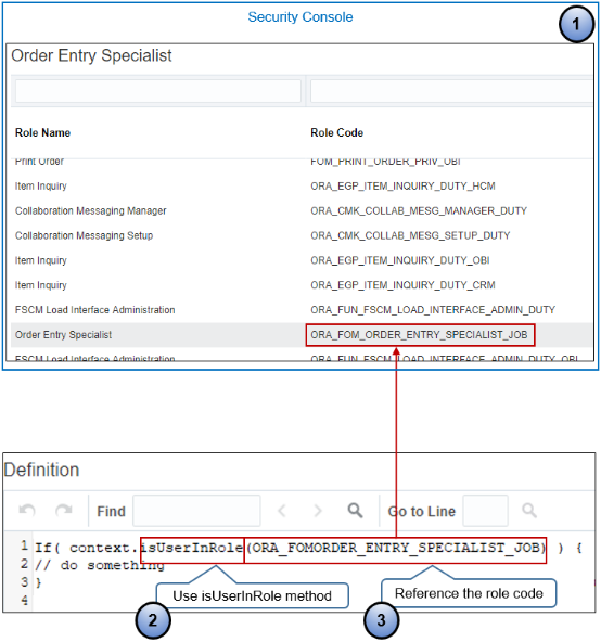

拡張機能をセキュリティ保護
ジョブ・ロールに従ってロジックを記述します。 たとえば、オーダー管理へのサインイン時にOrder Entry Specialistが使用するジョブ・ロールに従って、処理を禁止する拡張機能や、販売オーダーのデフォルト値を設定する拡張機能を作成します。 この例では、オーダー入力スペシャリスト・ジョブ・ロールのコードであるORA_FOM_ORDER_ENTRY_SPECIALIST_JOBを参照します。
このトピックでは、事前定義済ジョブ・ロールを使用します。 セキュリティ要件に応じて、独自のジョブ・ロールを作成する必要があります。
権限の設定方法の詳細は、「Order Managementのセキュリティ・リファレンス」を参照してください。
ジョブ・ロールの定義方法ORA_FOM_ORDER_ENTRY_SPECIALIST_JOB
ノート
  1. セキュリティ・コンソールを使用して、拡張で参照する必要があるジョブ・ロールとロール・コードの詳細を取得します。 詳細は、Oracle ERP Cloudのセキュリティ・コンソールの概要、ERPの保護を参照してください。
  2. isUserInRoleメソッドを使用します。
  3. isUserInRoleの最初のパラメータで、セキュリティ・コンソールで定義されているロール・コードを参照します。
