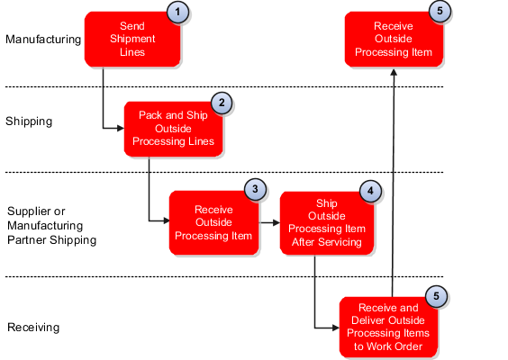

次の図は、出荷と受入に関わる外注加工フローの概要を示したものです。
出荷と受入の外注加工プロセス・フロー
コールアウトの説明:
  1. ManufacturingからShippingへ、外注加工の出荷明細が送られます。
  2. 出荷明細がShippingにインポートされ、外注加工のサプライヤまたは製造パートナ向けに梱包と出荷が行われます。
  3. サプライヤまたは製造パートナは商品を受け取り、契約内容に沿った外注加工サービスを行います。
  4. サプライヤまたは製造パートナが商品に対するサービスを完了すると、商品は最初の製造業者に返されます。
  5. 外注加工された商品は、サプライヤまたは製造パートナからReceivingで返され、最初の製造業者へ搬送されて作業オーダーが完了します。
プロセス全体を通して、サプライヤまたは製造パートナへ送られ、返ってくる商品の所有権は、最初の製造業者が保持しています。 作業オーダーおよび購買オーダーの情報は、外注加工のフローにすべて従います。
