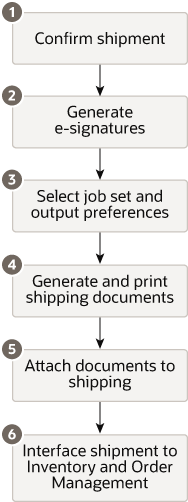

ポルトガルの出荷フロー
次の図は、ポルトガルの出荷フローを示しています。
ポルトガルの出荷フロー
コールアウトの説明:
  1. ポルトガルの出荷フローは出荷の確認から始まります。
  2. すべてのポルトガルの文書には、自動生成された一意の値の電子署名が必要です。 電子署名を作成するための値は、確認日、請求書番号、総額および前の署名です。 この電子署名は、ロール(ORA_WSH_PORTUGAL_SHIPMENT_PROCESSING_DUTYおよびORA_WSH_PORTUGAL_SHIPMENT_PROCESSING_DUTY_OBI)を関連付けることによって使用できます。 構成済ロールにユーザーを割り当てて、ポルトガルの組織が電子署名を使用できるようにします。
    ノート:
    1. 次のステップに従って、電子シグネチャを有効にできます:
      1. 「設定および保守」作業領域で、タスク・パネル・タブを開き、「出荷パラメータの管理」を検索します。
      2. 「出荷パラメータの管理」ページで、「出荷文書の電子署名の自動生成」チェック・ボックスを選択します。
      3. 「保存してクローズ」をクリックします。
    2. 出荷文書の生成時に、シグネチャ・プロセスから選択したオーダー・タイプを除外できます。
      • ORA_WSH_ORDR_TYP_EXCL_PS_SIGN参照を使用して、シグネチャ・プロセスからパッキング・スリップを除外します。
      • ORA_WSH_ORDR_TYP_EXCL_BOL_SIGN参照を使用して、船荷証券をシグネチャ・プロセスから除外します。
      • ORA_WSH_ORDR_TYP_EXCL_CI_SIGN参照を使用して、商用請求書をシグネチャ・プロセスから除外します。
      • 参照の「参照コード」フィールドに次の順序タイプ値を使用: DROP_SHIP, OUTSIDE_PROCESSING, RETURN_TO_VENDOR, RMA, SALES_ORDER, TRANSFER_ORDER, TRANSFER_ORDER_RETURN, UNREFERENCED_SUPPLIER_RETURN.
  3. システムによってジョブ・セット・ルールおよび出力プリファレンスが決定されます。
  4. ジョブ・セットおよび出力プリファレンスを使用して、出荷文書を生成して出力します。
    • ジョブ・セットのOracle Enterprise Scheduler Service (ESS)ジョブは、「トレーニング・モードのポルトガル用出荷確認文書」または「本番モードのポルトガル用出荷確認文書」のいずれかのオプションを使用します。
    • 4つのバージョン(「当初」、「複製」、「3通」および「再印刷」)のレポートが出力されます。 ヘッダーを除いて、これらのレポート・バージョンに違いはありません。
  5. 生成された出荷文書の「再印刷」バージョンを出荷に添付します。
  6. 在庫およびオーダー管理に出荷を送信します。
