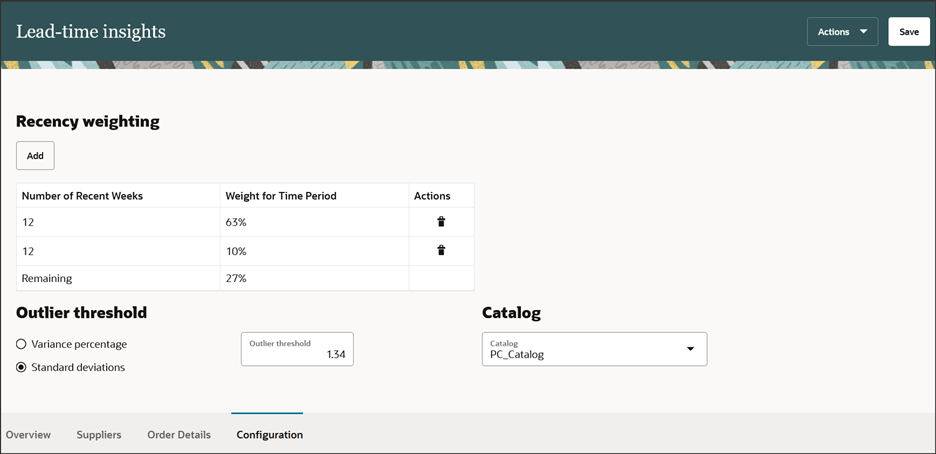

- 構成ページで、次のパラメータを設定します:
選択したパラメータが表示された構成ページのスクリーンショットを次に示します。パラメータ 摘要 リーセンシ加重 この設定では、収集ウィンドウにまたがって、特定の週数について計算される平均リード・タイムに付与する加重を決定します。 たとえば、収集ウィンドウを90日(約14週)に設定したとします。 最初の行の「最近の週数」を5、「期間の加重」を90%とし、9週間を最近の週とし、次の行の重みを10%とすると、計算エンジンでは、収集ウィンドウの最初の5週間から計算された平均リード・タイムの90%を考慮し、次の9週間から10%のみを考慮する必要があることを示します。 これにより、期間が短いリード・タイム差異を理解するために、加重平均がより適切に割り当てられます。 外れ値しきい値 外れ値のしきい値を設定すると、データの品質が向上します。 次の2種類のメジャーのいずれかに対して外れ値を設定できます: - 差異率: これにより、このしきい値を超える個々の出荷受入履歴レコードは無視されます。

- 「保存」をクリックします。
- 次に、「アクション」をクリックし、「インサイトの生成」を選択します。
計算エンジンは、プランニングのデータ・インサイトの生成スケジュール済プロセスを実行します。 スケジュール済プロセスのステータスを確認するには、「アクション」の下にある「ジョブ・ステータスの表示」をクリックします。 プロセスが正常に実行されると、インサイトが生成されます。
