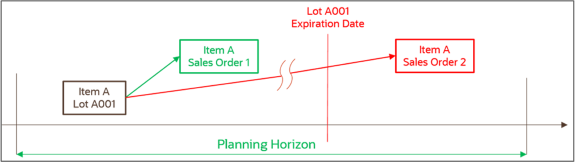

失効済ロット品目
プランニング・プロセスは、失効済ロットの発生可能性を検出すると、「失効済ロット品目」例外を生成します。 品目ロットは失効日より前に需要を満たせる可能性があります。 潜在的失効済ロットとは次のようなものです。
プランニング範囲にロット失効日があります。
ロット失効日より前に使用される需要にペグされていません。
この例外は、完全ロット管理の品目に対して発生します。
この例外のレポートに加えて、プランニング・プロセスによりロット失効日に在庫がフラッシュされる予定です。 このプロセスにより、需要を充足するためにロット失効日後にそのロットが使用されるのを回避できます。
「失効済ロット品目」は「ロット受入日+保管期限日数」で計算されます。
次の例の品目AのロットA001は、期日がロットA001の失効日より前の販売オーダー1のみを満たすことができます。
