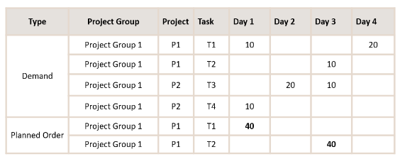

次に、未充足需要に対する供給推奨を示します。
未充足需要に対する供給作成を示す図。
この例では、プランニング・プロセスにより、1日目と3日目にプロジェクト・グループ・レベルで20ユニットの未充足需要が特定されています。
プロセスでは固定オーダー数量が考慮され、1日目と3日目に対して40ユニットの計画オーダーが作成されます。 計画オーダーにより、最初のプロジェクト需要のプロジェクトおよびタスクの属性が取得されます。
プロセスにより、1日目の残りの20のユニットが2日目の需要に割り当てられ、3日目の20ユニットが4日目の需要に配賦されます。
