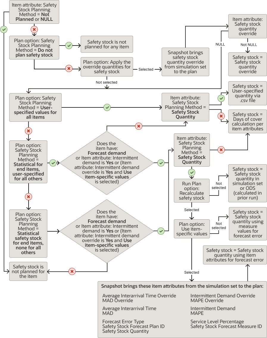

次の4つの安全在庫プランニング方法が選択可能です。
  • 安全在庫を計画しない
  • すべての品目のユーザー指定値
  • 最終品目には統計安全在庫、その他すべてにはなし
  • 最終品目には統計、その他すべてにはユーザー指定
ノート:
安全在庫上書きが使用され、次のことが適用される場合、プランニング・プロセスでは品目の値は計算されません:
  • プランに対して「安全在庫の上書き数量の適用」チェック・ボックスが選択されている場合。
  • 計画品目の「安全在庫上書き」品目属性が「Nullではない」に設定されている場合。

すべての品目のユーザー指定値
各品目の安全在庫方法に基づいてすべての品目の安全在庫を計画するには、この方法を選択します。 この場合、安全在庫プランニングで統計安全在庫パラメータは考慮されません。 このオプションを使用すると、プランニング・プロセスでは、次の1つ以上の方法で安全在庫が計算されます。
  • 「安全在庫プランニング方法」品目属性が「非MRP計画」に設定されている場合は、品目のCSVファイルを使用して安全在庫数量をアップロードできます。
  • 「安全在庫プランニング方法」品目属性が「対象日数」に設定されている場合、プランニング・プロセスでは品目のユーザー指定対象日数に基づいて安全在庫が計算されます。
  • 「安全在庫プランニング方法」品目属性が空白の場合、プランニング・プロセスでは安全在庫は計画されません。
この方法を選択した場合は、「安全在庫平滑化のパラメータ」セクションが編集可能になります。 ただし、「安全在庫計算のパラメータ」セクションは使用できません。
統計安全在庫パラメータが定義されている最終品目に対してのみ安全在庫を計画するには、この方法を選択します。 プランニング・プロセスでは、予測が定義されていない品目の安全在庫は計画されません。
この方法を選択した場合、「安全在庫計算のパラメータ」および「安全在庫平滑化のパラメータ」セクションが編集可能になります。 品目、ポリシーまたはメジャーのレベルに指定されたパラメータを使用して、統計安全在庫が計算されます。
最終品目には統計安全在庫、その他すべての品目にはユーザー指定の安全在庫を計算して計画するには、この方法を選択します。
安全在庫プランニング・ロジック
次のフローチャートでは、品目の安全在庫方法を決定するために供給プランニングで使用されるロジックについて説明します。
選択したオプションに応じて、使用される安全在庫プランニング方法を示すフローチャート。
