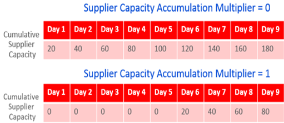

「サプライヤ生産能力累積乗数」属性は、サプライヤ生産能力の累積の開始時を決定します。 サプライヤ生産能力は、品目リード・タイムに対応するタイム・バケットから累計され、サプライヤ生産能力累積乗数で乗算されます。 この属性は、「供給: 詳細オプション」ダイアログ・ボックスの「サプライヤ生産能力パラメータ」セクションのプラン・オプションにあります。
たとえば、1日当たり20ユニットのサプライヤ生産能力がある5日のリード・タイムを持つ品目があるとします。 サプライヤ生産能力累積乗数がゼロの場合、生産能力は1日目から累積されます。 サプライヤ生産能力累積乗数が1に設定されている場合、生産能力は6日目に累積されます。
