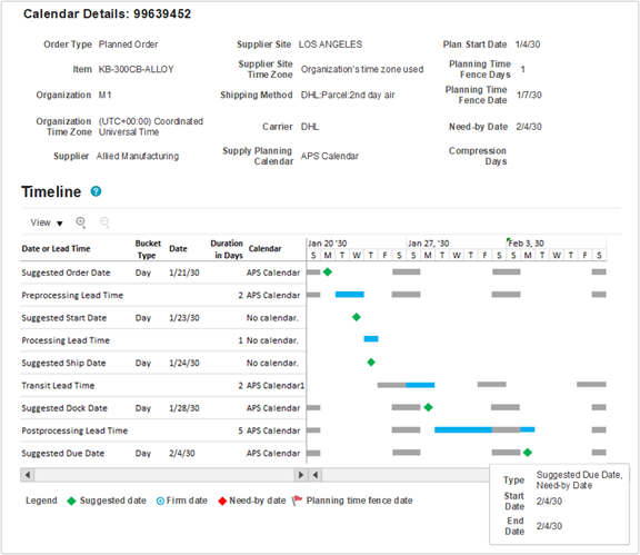

カレンダ詳細の表示の例: 計画購買オーダー
この例では、制約なしプランの計画購買オーダーのカレンダ詳細について説明します。
ヘッダー・セクションに「サプライヤ」、「サプライヤ・サイト」および「サプライヤ・サイト・タイム・ゾーン」フィールドが表示されているため、これが購買オーダーであることがわかります。 これは制約なしプランです。 これが制約付きプランであれば、ヘッダー・セクションには「最早開始日」と「最新開始日」の2つのフィールドも表示されます。
次の表で説明するフィールドと値を含む「カレンダ詳細」ビューを示す画面
計画購買オーダーの場合、すべてのリード・タイムと提示日が適用されるため、使用可能なすべての行がガント・チャートに表示されます。
プランニングでは、バックワード・スケジューリングを使用して供給日を計算するため、提示期日(最終行)から始まる日付を分析します。

提示期日 2月4日
この例では、提示期日は希望入手日と同じです。 制約なしプランニングでは希望入手日に基づいて供給がスケジュールされるため、両方の日付が同じであることが一般的です。
マイルストン日付が重複する場合、ガント・チャートでは提示日は常に最上位に表示されます。 「提示期日」マイルストンの上にカーソルを置くと、希望入手日と提示期日の両方が2月4日であることがわかります。 希望入手日もヘッダー・セクションに表示されるため、カーソルを動かさずに、すばやく参照できます。
必要に応じて、プランニングによって提示期日がプランニング・タイム・フェンス日以降になるように移動されます。 この場合、プランニング・タイム・フェンス日は1月7日であるため、提示期日を移動する必要はありません。
提示期日の計算に使用されるカレンダは、組織製造カレンダです。 この例では、使用されるカレンダはAPSカレンダで、土曜日と日曜日が非稼働日であり、ガント・チャートのグレーのバーで表されます。
プランニングでは常に提示納期が稼働日であることを確認しますが、プランナは非稼働日にオーダーを確定できます。 オーダーが確定されている場合、ガント・チャートには、通常の緑色のひし形アイコンのかわりに確定日アイコン(青色の円)を使用して提示期日が表示されます。
この日付およびその他すべての日付のプランニング・バケット・タイプは日です。 これにより、提示期日がプランニング・バケットの最終稼働日に移動されなかったことがわかります。これは、集計プランニング・バケットで計画する際に発生します。
事後プロセスのリード・タイム 5日
事後プロセスのリード・タイムの期間(日数)の値は、「品目」ページから取得され、シミュレーション・セットの上書きが含まれます。 この例では、事後プロセスのリード・タイムが5日あります。
事後プロセスのリード・タイムの期間の計算でも、提示期日に使用されるものと同じカレンダ(組織製造カレンダ)が使用されます。
事後プロセスのリード・タイムの終了日は提示期日に設定されます。
事後プロセスのリード・タイムの開始日は、事後プロセスのリード・タイムの終了日から事後プロセスのリード・タイムを差し引いて計算され、稼働日のみがカウントされます。 この例では、事後プロセスのリード・タイムは1月29日火曜日の開始時に始まり、2月4日月曜日の終了時まで続きます(APSカレンダの非稼働日である土曜日と日曜日はスキップされます)。
提示納入予定日 1月28日
提示納入予定日は、組織受入カレンダに基づいています。
設定によっては、組織受入カレンダが組織製造カレンダと異なる場合があります。組織製造カレンダは、提示期日と事後プロセスのリード・タイムの計算に使用されます。
組織受入カレンダは、受け側組織に固有にすることも、運送業者と受け側組織の組合せに固有にすることもできます。
この例では、提示期日および事後プロセスのリード・タイムの計算に使用されるものと同じカレンダ(APSカレンダ)が提示納入予定日の計算にも使用されます。
組織受入カレンダが組織製造カレンダと異なる場合は、組織受入カレンダの稼働日になるように、提示納入予定日をより早い時点に移動することが必要になる場合があります。 この例では、APSカレンダが組織製造カレンダと組織受入カレンダの両方として使用されるため、2つのカレンダ間の稼働日の差異のために調整する必要はありません。
1月28日の提示納入予定日は、事後プロセスのリード・タイムを考慮すると、想定される内容と一致します。
移動リード・タイム 2日
移動リード・タイムは、供給ネットワーク・モデルUIの事業所間の出荷方法タブから取得され、ヘッダー・セクションに表示される出荷方法に基づいて導出されました。
移動リード・タイムの計算に使用されるカレンダはAPS Calendar1で、提示納入予定日に使用されるカレンダとは稼働日が異なります。 APS Calendar1の稼働日は、日曜日から木曜日までのみです。
移動リード・タイムの終了日は提示納入予定日に設定されます。 提示納入予定日が移動カレンダの有効な稼働日でない場合、移動リード・タイムの終了日は、移動カレンダの稼働日になるように、より早い時点に移動されます。 この例では、提示納入予定日(1月28日)は移動カレンダの有効な稼働日であるため、移動リード・タイムの終了日を調整する必要はありません。
移動リード・タイムの開始日は、移動リード・タイムの終了日から移動リード・タイムを差し引いて計算され、移動カレンダの稼働日のみがカウントされます。 この例では、移動リード・タイムは1月27日、日曜日の開始時に始まり、1月28日月曜日の終了時まで続きます。
提示出荷日 1月24日
サプライヤ出荷カレンダは、購買オーダーの提示出荷日の計算に使用されます。
この例では、サプライヤ出荷カレンダが見つからなかったため、すべての日が稼働日とみなされます。
すべての日が稼働日であるため、提示出荷日が稼働日になるように、プラン実行中に調整する必要はありませんでした。
提示日が1月24日木曜日であることを疑問に思われるかもしれません。 つまり、ウィンドウに表示される移動リード・タイムの開始が1月27日、日曜日の開始時であれば、出荷日は1月26日土曜日であるように思われるかもしれません。 考えられる原因は、プランの実行中に移動リード・タイムが計算されたとき、移動リード・タイムの終了日がその日の終了時ではなく、その日のそれより早い時点であったことです。 この場合、移動リード・タイムの開始日は、1月24日木曜日中のある時点になります(金曜日と土曜日が移動カレンダの非稼働日であることが前提)。 したがって、プランの実行中に使用されるタイムスタンプと、リード・タイムを計算するために「カレンダ詳細」ウィンドウで使用されるタイム・スタンプが異なることでギャップが生じていても、提示出荷日は理にかなっています。
プロセス・リード・タイム 1日
プロセス・リード・タイムの期間(日数)の値は、サプライヤUIを使用して表示される承認済サプライヤ・リスト(ASL)から取得されます。 サプライヤ/サプライヤ・サイト/品目の組合せに対してASLが存在しない場合、プロセス・リード・タイムの期間(日数)の値は、「品目」ページから取得され、シミュレーション・セットの上書きが含まれます。
サプライヤ生産能力カレンダは、プロセス・リード・タイムの計算に使用されます。 この例では、サプライヤ生産能力カレンダがないため、すべての日がサプライヤの稼働日とみなされます。
プロセス・リード・タイムの終了日は提示出荷日に設定されます。 プロセス・リード・タイムの終了日がサプライヤ生産能力カレンダの非稼働日である場合、稼働日になるように、より早い時点に移動されます。 この例では、提示出荷日(1月24日)が有効な稼働日であるため、プロセス・リード・タイムの終了日を調整する必要はありません。
プロセス・リード・タイムの開始日は、プロセス・リード・タイムの終了日からプロセス・リード・タイムを差し引いて計算され、稼働日のみがカウントされます。 この例では、プロセス・リード・タイムは1月24日の開始時に始まり、同じ日の終了時まで続きます。
提示開始日 1月23日
サプライヤ生産能力カレンダは、提示開始日の計算に使用されます。
この例では、サプライヤ生産能力カレンダが見つからなかったため、すべての日が稼働日とみなされます。
提示開始日の1月23日は、プロセス・リード・タイムを考慮すると、想定される内容と一致します。
事前プロセスのリード・タイム 2日
事前プロセスのリード・タイムの期間(日数)の値は、「品目」ページから取得され、シミュレーション・セットの上書きが含まれます。
事前プロセスのリード・タイムと提示オーダー日は、組織がオーダーを発行するのにかかる時間を考慮するために使用されます。 したがって、事前プロセスのリード・タイムと提示オーダー日の計算に使用されるのは組織製造カレンダです。 この場合、使用されるカレンダはAPSカレンダです。
事前プロセスのリード・タイムの終了日は提示開始日に設定されます。 事前プロセスのリード・タイムの終了日が組織製造カレンダの有効な稼働日でない場合は、稼働日になるように、より早い時点に移動されます。 この例では、提示開始日の1月23日は有効な稼働日であるため、事前プロセスのリード・タイムの終了日を調整する必要はありません。
事前プロセスのリード・タイムの開始日は、事前プロセスのリード・タイムの終了日から事前プロセスのリード・タイムを差し引いて計算され、稼働日のみがカウントされます。 この例では、事前プロセスのリード・タイムは1月22日の開始時に始まり、1月23日の終了時まで続きます。
提示オーダー日 1月21日
組織製造カレンダは、提示オーダー日の計算に使用されます。 この例では、使用されるカレンダはAPSカレンダです。
1月21日の提示オーダー日は、事前プロセスのリード・タイムを考慮すると、想定される内容と一致します。
購買オーダーまたは購買依頼の供給日は、計画購買オーダーの供給日の分析と同じ方法で「カレンダ詳細の表示」処理を使用して分析できます。 唯一の違いは、デフォルトでは、事前プロセスのリード・タイムは購買オーダーおよび購買依頼には適用されないことです。 計画オーダーがリリースされ、ソース・システムでオーダーが作成されると、オーダー・プロセスは完了し、オーダーの発行にかかる時間を考慮して計画する必要はありません。 その結果、購買オーダーおよび購買依頼に対して「事前プロセスのリード・タイム」行は適用されません(したがって表示されません)。 事前プロセスのリード・タイムが適用されていない場合、提示オーダー日は提示開始日と等しくなります。
