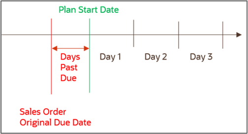

期限超過販売オーダー
制約なし供給プランでは、プランニング・プロセスで販売オーダーの予定日がプラン範囲開始日より前であることが検出されると、「期限超過販売オーダー」例外が生成されます。 期限超過販売オーダー明細は、プラン範囲開始日より前の予定日が設定された販売オーダー明細です。
期限超過販売オーダーの例
