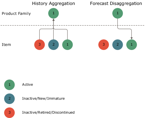

  • すべての製品組合せの入力履歴は、予測ステータス(アクティブ、非アクティブ/新規/未成熟、非アクティブ/除・売却/中止)に関係なく収集され、上位レベルでアクティブな製品組合せに集計され、予測が生成されます。
  • 生成された予測は、予測プロファイルの出力メジャーの履歴平均(履歴平均メジャーに含まれる)および集計解除パラメータに基づいて、最下位レベルのアクティブな製品組合せにのみ集計解除されます。
この図に示すように、履歴はアクティブ、非アクティブ/新規/未成熟および非アクティブ/除・売却/中止の製品組合せから収集され、上位レベルでアクティブな製品組合せに集計され、予測は最下位レベルのアクティブな製品組合せにのみ集計解除されます。
統計的予測のデフォルトの集計解除について 説明する図。
