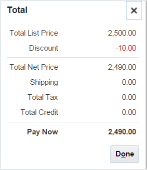

Order Managementに合計ダイアログが表示されると想定します。
合計ダイアログの値
ダイアログを変更する必要があるとします。
  • 合計税を計算する前に、貸方合計を計算します。
  • Total Tax LineをTotal Creditのすぐ下に移動します。
  • Pay NowテキストをTotal Priceに変更します。
価格設定アルゴリズムを変更して、ダイアログの計算順序および行の順序を変更し、「価格設定合計の管理」ページを使用してテキストを変更します。

  8. ページ上部の合計の横にある2,490をクリックし、合計ダイアログで価格の詳細を確認します。
    この例では、このトピックで前述した合計ダイアログがOrder Managementに表示されるとします。

  3. 「価格設定合計の管理」ページの検索領域で、トランザクション使用可能をYesに設定し、「検索」をクリックします。
  4. 名前列の値は、合計ダイアログで確認した値と一致していることに注意してください。
  5. 名前列で値を変更し、「保存してクローズ」をクリック
    古い値
    新しい値
    即時支払
    合計価格
