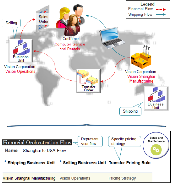

このトピックの例のシナリオを次に示します。
上海で品目を作成する組織のサプライ・チェーン・コントローラですが、顧客のほとんどは米国にあるとします。 AS54888デスクトップ・コンピュータは、上海のファクトリから米国の顧客に直接出荷します。
出荷ビジネス・ユニットと販売ビジネス・ユニット間の会社間トランザクションを編成する財務フローを設定する必要があります。 上海のVision Shanghai Manufacturingビジネス・ユニットと米国のVision Operationsビジネス・ユニットの間で発生する財務トランザクションを取得します。
上海が請求する販売価格から10%割引を追加するルールが必要です。
上海にはすでに価格設定戦略があるとします。 これを割り当てて価格表と財務フローを作成し、設定をテストします。

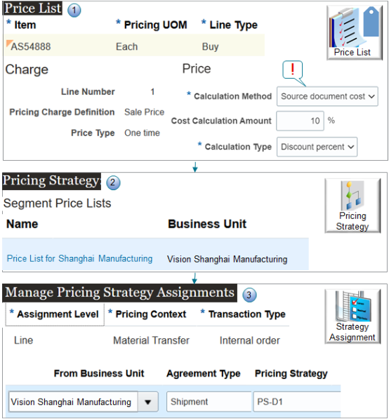

1. 価格設定戦略の割当
上海ビジネス・ユニットからのすべての出荷を価格設定戦略に割り当てるルールを設定します。
価格設定管理作業領域に移動します。
「タスク」>「価格設定戦略割当の管理」をクリックします。
「価格設定戦略割当の管理」ページで、「処理」>「行の追加」をクリックし、値を設定して「保存」をクリックします。
属性
値
割当レベル
明細
価格設定コンテキスト
資材転送
トランザクション・タイプ
社内オーダー

2. 価格表の作成
財務フローの一部として使用する価格表を作成します。
「タスク」>「価格表の管理」をクリックします。
「価格表の管理」ページで、「処理」>「作成」をクリックします。
「価格表の作成」ダイアログで値を設定し、「保存して編集」をクリックします。
属性
値
名前
上海製造の価格表
タイプ
セグメント価格リスト
通貨
USD
ビジネス・ユニット
Vision Operations
「価格表の編集」ページで、「価格表明細」をクリックします。
検索結果領域で、「処理」>「行の追加」をクリックし、値を設定します。
属性
値
項目
AS54888
価格設定単位
個
明細タイプ
購買
「手数料の作成」をクリックします。
手数料領域で値を設定し、「保存」をクリックします。
属性
値
価格設定賦課定義
販売価格
計算方法
ソース文書原価
この例では、販売オーダーがソース文書であるため、この値により、手数料の計算時に販売オーダーから値を取得することになります。
計算タイプ
割引率
原価計算金額
10%
ここでは、販売オーダーからAS54888のコストを計算するときに、料金を10%割引します。
「保存してクローズ」をクリックします。
3. 財務フローの設定
財務オーケストレーションの管理に必要な権限があることを確認します。
財務オーケストレーション作業領域に移動します。
「タスク」>「財務オーケストレーション・フローの管理」をクリックします。
「財務オーケストレーション・フローの管理」ページで、「処理」>「作成」をクリックします。
「財務オーケストレーション・フローの作成」ダイアログで値を設定し、OKをクリックします。
