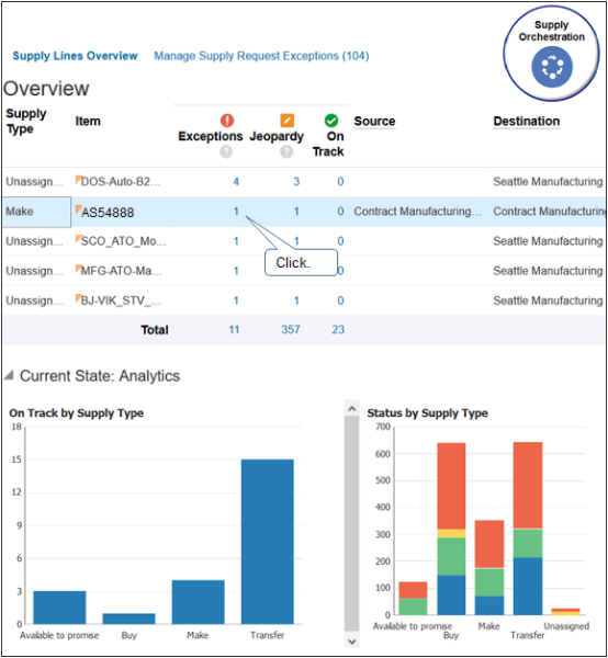

「供給オーケストレーション」作業領域に移動します。
「概要」ページの「分析」領域を使用して、予定どおりの供給オーダーおよび予定どおりでない供給オーダーを含む、供給オーダーの高レベル・ビューを取得します。
「品目」列でAS54888を探し、「例外」列のリンクをクリックします。
「供給明細の管理」ページを確認し、「供給オーダー番号」列のリンクをクリックします。

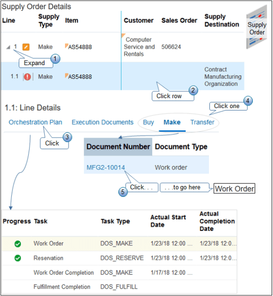

「供給オーダー詳細」ページを確認します。
ノート
最上部の行を展開すると、例外を含む行を表示できます。
例外を含む行をクリックすると、その詳細を表示できます。
「オーケストレーション・プラン」をクリックすると、オーケストレーション・プロセスが実行されている現在のタスクの状態を表示できます。
この例では、オーケストレーション・プロセスによって作業オーダー・タスクと予約タスクが正常に作成され、開始されましたが、作業オーダー完了タスクは終了しておらず、履行完了タスクは開始されていません。
「明細詳細」領域で、「製造」リンクをクリックします。 リンクにはフローのタイプに応じてデータが含まれます。 この例では製造フローのため、「製造」をクリックします。 フローが購買や転送ではないため、「購買」および「転送」リンクにはデータが含まれません。
「文書番号」列のリンクをクリックすると、作業オーダーに移動します。

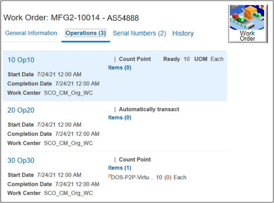

「作業オーダー」ページを確認します。
ノート
ページ・タイトルには作業オーダー番号と品目番号が含まれます。 たとえば、MFG2-10014 AS54888です。
この場合
MFG2-10014は作業オーダー番号です。
AS54888は品目番号です。
詳細は、作業オーダーのタイプによって異なります。 たとえば、作業オーダーによって、シリアル番号が含まれるものもあれば含まれないものもあります。
「工程」をクリックすると、AS54888を製造するためにワーク・センターで行われた工程が表示されます。
「履歴」をクリックすると、残数量、完了数量、廃棄数量、トランザクション履歴、検査履歴およびその他の詳細を確認できます。
