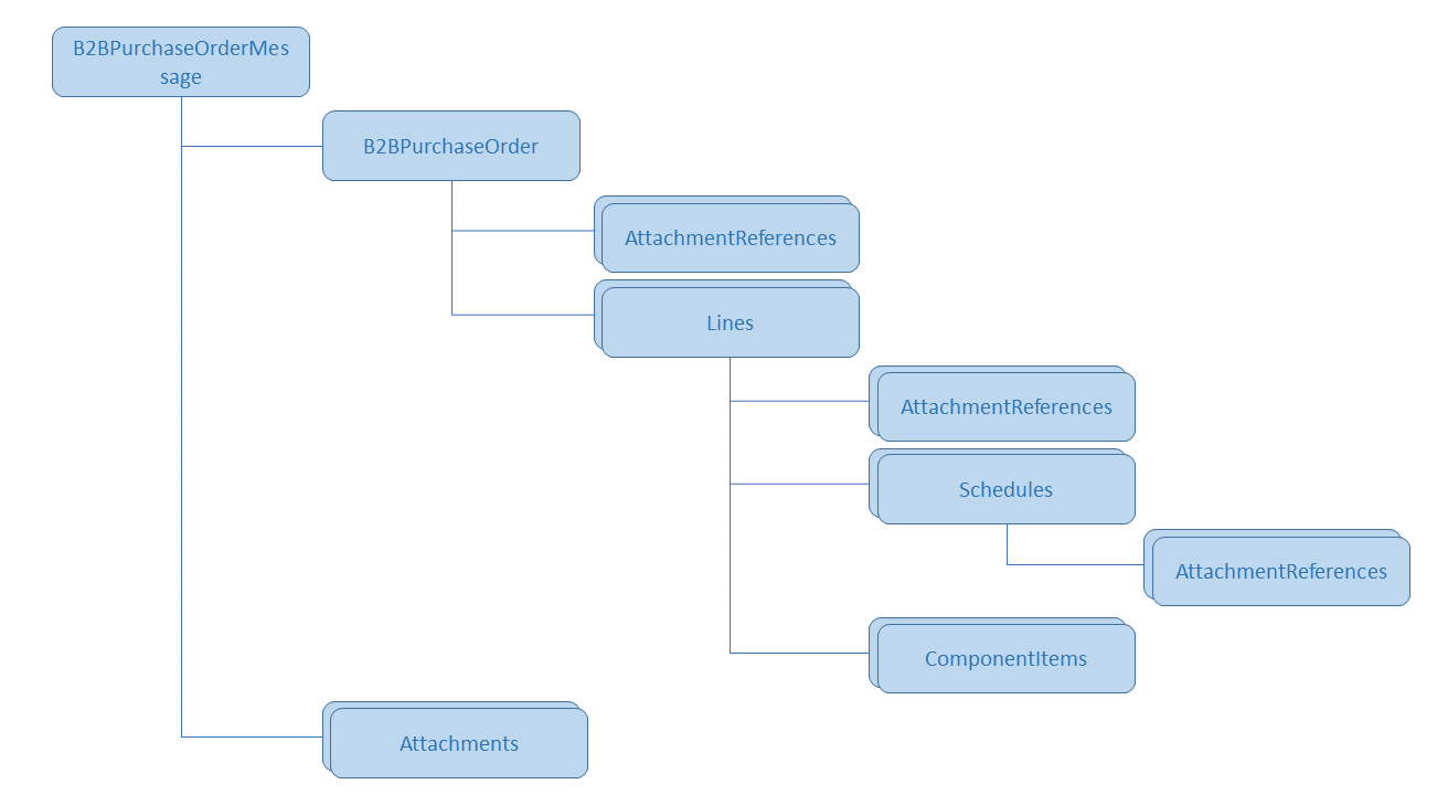

図1に、事前定義済メッセージ定義Oracle-1-0-B2B-Purchase-Order-Inについて顧客から受信されるペイロードの構造を示します。
図1
メッセージ定義Oracle 1.0 B2B購買オーダー入力のペイロード構造。

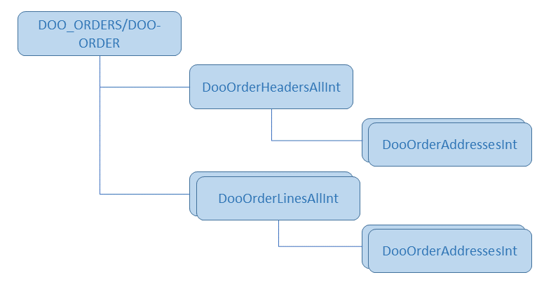

図2に、事前定義済メッセージ定義Oracle-1-0-B2B-Purchase-Order-Inについてアプリケーションに送信される変換済ペイロードの構造を示します。
図2
メッセージ定義Oracle 1.0 B2B購買オーダー入力の変換済ペイロード構造。
