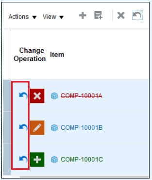

    次のスクリーンショットは、削除、変更および追加の結果として生成されたレッドラインに対するアイコンを示しています。
    削除、変更および追加の結果として 生成されたレッドラインに対して表示されるアイコン。
