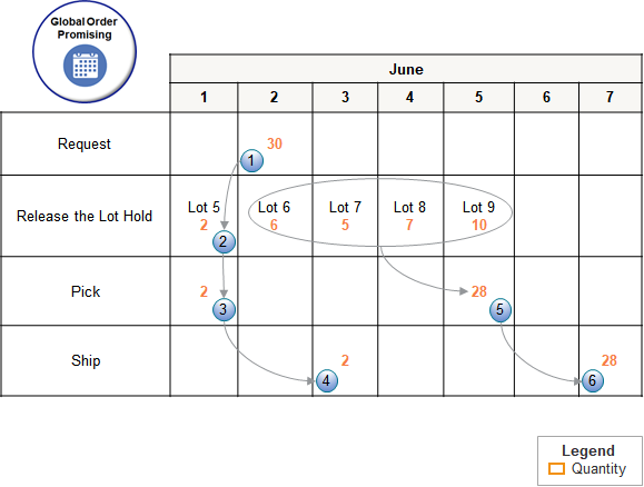

納期回答によって、手持ロットから供給が消費されます:
画像
納期回答によって販売オーダーがパート1とパート2に分割されるとします。 その場合は、パート1を満たすために十分な手持供給があるときにその分割のパート1が納期回答され、パート2の納期回答に十分な供給があるときにパート2が納期回答されます:
  1. 6月2日に、数量が30の販売オーダーを送信します。
  2. 6月1日に、ロット5の2ユニットが使用可能になります。
  3. 納期回答により、ピック日が6月1日に設定され、ロット5からパート1のために2ユニットが消費されます。
  4. 納期回答によってパート1の予定出荷日が6月3日に設定されます(ピック日が6月2日で、ピックおよび梱包のリード・タイムが2日あるため、6月3日になります)。
  5. 納期回答によってピック日が6月5日に設定され、ロット6、7、8および9からパート2のために28ユニットが消費されます。
  6. 納期回答によってパート2の予定出荷日が6月7日に設定されます。

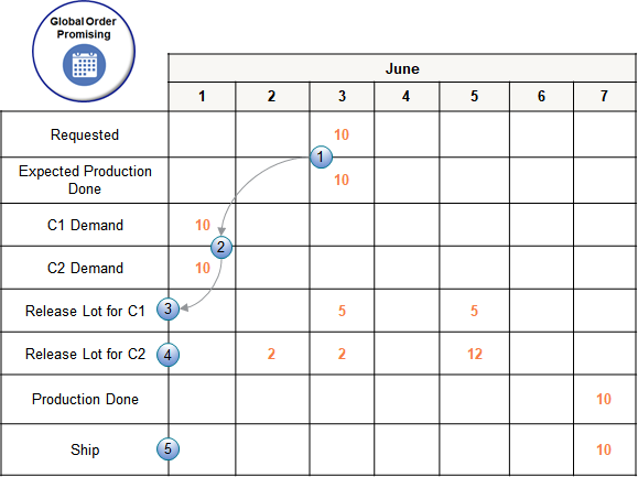

例2: 組立品のコンポーネントの納期回答
組立品を組み立てるために、コンポーネントC1およびコンポーネントC2が必要であるとします。
  • 異なるロットから異なる日付に手持供給をリリースします。
  • 処理リード・タイムを2日に設定し、組立品の後処理リード・タイムを0に設定します。
画像
  1. 6月3日に10ユニットの販売オーダーを発行します。 納期回答ではリード・タイムを使用して、生産が6月3日に行われる予定であると判断します。
  2. Promisingでは、6月1日にC1およびC2の需要が発生します。
  3. 納期回答では、6月3日と6月5日にリリースした手持供給を使用して、C1の需要を満たします。
  4. 納期回答では、C2の需要を満たすために、6月2日、6月3日および6月5日にリリースした手持供給が使用されます。
  5. 生産は6月7日に行われるため、納期回答では、販売オーダーの予定出荷日が6月7日に4日遅延して設定されます。
