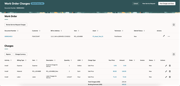

「作業オーダー手数料検索」ページを使用して、「作業オーダー手数料詳細」ページにアクセスできます。 ここでは、手数料を転記する前に編集できます。
「作業オーダー手数料検索」ページから作業オーダー手数料詳細ページを開くには:
  1. 「手数料の管理」アイコンをクリックします。 これにより、「作業オーダー手数料」詳細ページが開きます。
    作業オーダー手数料詳細ページ
  2. 課金をポストする前に、「作業オーダー」表で次のことを行います:
    • 作業オーダー・ヘッダー情報をレビューします。
    • 「編集」アイコンをクリックして、ヘッダーの詳細を編集します。
      • 「サービス住所」フィールドは、「作業オーダー手数料」の編集ページで更新できます。 このフィールドには、関連付けられたサービス作業オーダーからデフォルト設定されます。 フィールド・サービス手数料の価格設定時に、任意の出荷先住所を選択して売上税を計算します。 サービス住所を更新すると、すべての手数料明細が再価格設定されます。 手数料の転記後、サービス住所が販売オーダーの出荷先住所に使用され、売上税を計算するために売掛管理に渡されます。
      • 報告ヘッダーで資産を更新すると、サブスクリプション・カバレッジが異なる可能性があるため、手数料明細も再価格設定されます。
  3. 「作業オーダー」セクションで「手数料の追加」をクリックして、新しい料金を追加します。
  4. 手数料表で、手数料明細の明細レベルで「編集」アイコンをクリックして、既存の手数料を編集します。
    ノート:
    承認済の見積が存在する場合は、見積の詳細がサービス・リクエストおよびデポ修理手数料の「手数料」表に表示されます。
  5. 「価格」リンクをクリックして、手数料明細に手動調整を追加および編集します。
  6. 「金額」リンクをクリックして、適用された調整を確認します。
  7. オプションで、その手数料明細の「編集」アイコンをクリックして、転記されていない手数料明細を更新します。
  8. 「価格再設定」ボタンをクリックして、価格設定戦略設定に基づいて手数料明細の価格を再設定します。
  9. 部品、労務および経費などの手数料を作業オーダーに追加する処理を選択します:
    • 部品の追加
    • 労務の追加
      ノート: 部品、労務および経費の報告トランザクションの作成時に作業した資産を取得できます。これにより、技術者は単一のサービス作業オーダーで複数の顧客資産に関する作業を報告できます。 この資産は、手数料の計算時にサブスクリプション・カバレッジを取得するために使用されます。 原価を転記すると、報告済の資産ごとにメンテナンス作業オーダー(MWO)が作成され、導入ベースおよび資産トラッキングの構成が正しく更新されるようになります。
    • 経費の追加
  10. 「通貨の変更」ボタンをクリックして、手数料明細の通貨を変更し、価格設定戦略に基づいて希望する通貨で価格および金額を表示します。
  11. 「手数料の転記と終了」をクリックして、作業オーダー手数料を転記します。
