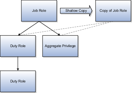

最上位ロールをコピーするオプションは、シャロー・コピーと呼ばれます。 この図は、シャロー・コピーの効果の概要を示しています。 これは、コピーがコピー元のロールと同じ継承ロールのインスタンスを参照することを示しています。 継承ロールはコピーされません。
コピー元のジョブ・ロールは、集計権限と 職務ロールを継承します。 この職務ロールは、別の職務ロールを継承します。 ジョブ・ロールの コピーは、コピー元のロールの継承ロールを参照します。 コピー元のロールに属する職務ロールおよび集計権限は コピーされていません。

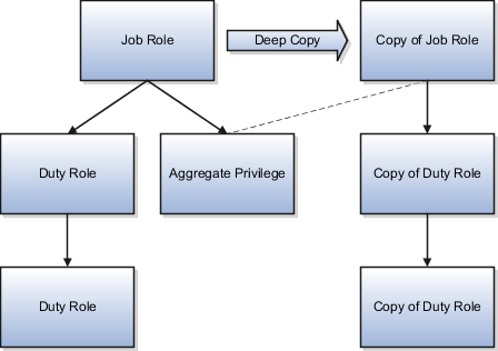

継承された職務ロールがコピーされると、カスタムの職務ロールが作成されます。 したがって、他のロールに影響を与えずに編集できます。 同様に、その後にコピー元の職務ロールに加えられた変更は、それらのロールのコピーには表示されません。 たとえば、それらの職務ロールが事前定義されており、アップグレード中に更新された場合、アップグレード後に手動でコピーを更新する必要がある場合があります。 このオプションは、ディープ・コピーと呼ばれます。
この図は、ディープ・コピーの効果を示しています。 この例では、同じ名前の継承された職務ロールのコピーはまだ存在しません。 したがって、最上位ロールをコピーすると、継承された職務ロールがコピーされます。 集計権限は、新しいロールから参照されます。
コピー元のジョブ・ロールは、集計権限と 職務ロールを継承します。 この職務ロールは、別の職務ロールを継承します。 コピーされた ジョブ・ロールは、コピー元のロールからの職務ロールのコピーを 継承します。 コピー元のロールに属する集計権限は、 最上位ロールのコピーによって参照されます。
