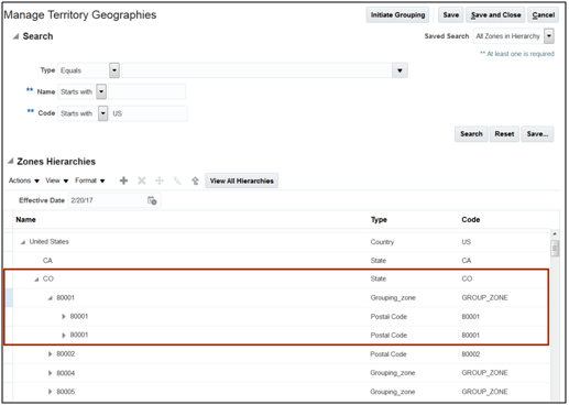

    グループ化が完了すると、グループ化対象として選択した地理レベルが、次の図に示すように展開可能なグループ・ゾーンとして表示されます。
    新規作成されたグループ・ゾーンが強調表示された テリトリ地理の管理ページ
