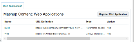

  1. アプリケーション・コンポーザの共通設定メニューまたは概要ページで、「マッシュアップ・コンテンツ」をクリックします。
  2. 「Webアプリケーション」ページで、編集するwebアプリケーションの名前をクリックします。
    これは、登録されているすべてのwebアプリケーションのカタログを表示する「Webアプリケーション」ページのスクリーンショットです。

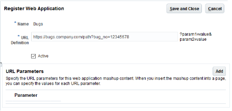

  3. URLを変更するには、「URL定義」フィールドの値を編集します。
    このスクリーンショットは、マッシュアップの編集を示しています。
  4. webアプリケーションをアクティブ化するには、「アクティブ」チェック・ボックスを選択します。非アクティブ化するには、チェック・ボックスの選択を解除します。
