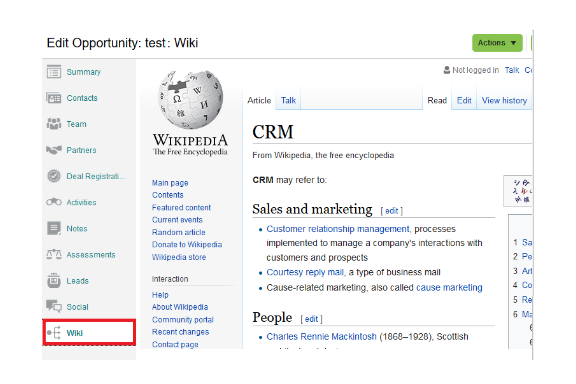

次のスクリーンショットは、新しいサブタブとして埋め込まれたWikipediaの記事マッシュアップのサンプルを示しています:
これは、新しいサブタブとしてアプリケーション・ページに埋め込まれたwebアプリケーションの図です。

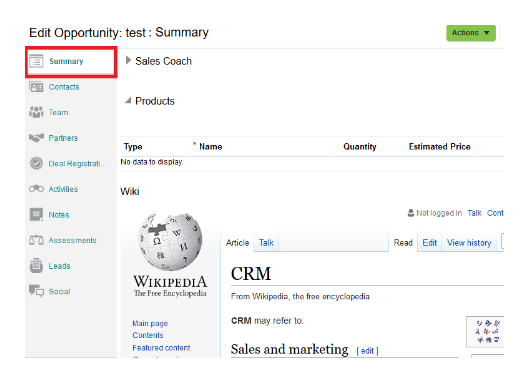

サマリー・サブタブに埋め込まれたWikipediaの記事のマッシュアップのサンプルを示すスクリーンショットを次に示します:
これは、アプリケーション・ページのサマリー・タブに埋め込まれたwebアプリケーションの図です。
