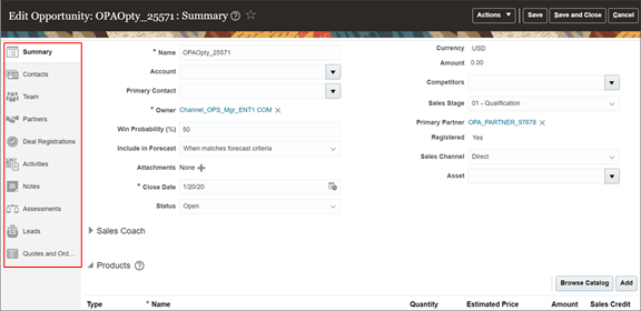

Oracle CX Salesのオブジェクトに対して提供されるサブタブを見てみましょう。 この例では、商談オブジェクト用に提供されるサブタブを示します。
これは、使用可能なサブタブを含む「商談の編集」ページのスクリーンショットです。
「商談の編集」ページから使用できるサブタブの一部を次に示します。
