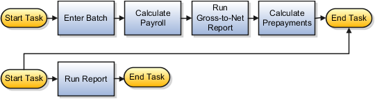

レポート・フローを送信し、それを前払金フローの最後にリンクして、レポートに前払金の結果を表示する例を次に示します
. 結果を表示するためにアクティブなフローに追加されたレポート・タスク・フロー。

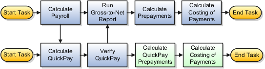

This図は、QuickPayフローを送信し、同じ給与期間および給与期間の給与計算フローにリンクして支払タスクを一緒に処理する場合に処理されるタスクの順序を示しています。 給与計算フローの給与計算が完了すると、QuickPay計算が開始されます。 アプリケーションは、QuickPay結果を検証するタスクが完了するまで、Gross-to-Netタスクの実行を待機します。 アプリケーションは、給与計算フローと同じQuickPayフローの残りのタスクをスキップし、給与計算実行フローのQuickPayフローの結果を使用します。
「総支給額と差引支給額レポートの実行」タスクでQuickPayフローがマージされました。

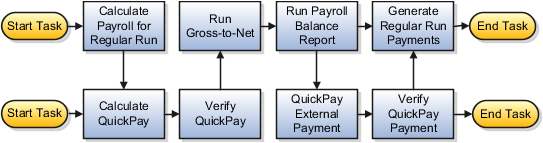

この図は、QuickPayフローを送信し、給与計算フロー用に生成されたレポートでQuickPay計算の結果を使用するオプションを選択した場合に処理されるタスクの順序を示しています。 この例では、フローに同じタスクが含まれていません。 通常実行での給与計算が完了すると、QuickPay計算が開始されます。 QuickPay検証タスクが完了すると、アプリケーションは、QuickPayフローの結果を含む2つのレポートを処理します。 アプリケーションは、外部支払を処理するためにQuickPayフローに戻ります。 QuickPay支払検証タスクが完了すると、アプリケーションは通常の実行の支払を処理します。
QuickPay結果は、通常の実行検証レポートに含まれ、支払プロセスから除外されます。
