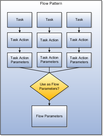

フロー・パターンのパラメータ
フロー・パターン内の各タスクでは、送信、ロールバック、再試行にマーク、再試行、表示などのタスク処理がサポートされます。 タスク処理パラメータにより、アプリケーションでのタスクの処理方法やフロー・パターンでのタスク間の関係が制御されます。
フロー・パラメータは、タスク処理パラメータのサブセットです。 これにより、フロー・パターン内のタスクを正常に完了するために必要な情報が提供されます。
一部のタスク・パラメータの値は導出やデフォルト設定ができないため、手動で入力する必要があります。 他のパラメータはデフォルト設定されるか、または導出されます。 使用可能なタスク・パラメータのリストから新しいフロー・パラメータを追加したり、既存のフロー・パラメータの詳細を更新できます。
パラメータは、ベース・フロー・パラメータ名を使用してアプリケーション・データベースで定義されます。 レポート・パラメータ名がUIに表示されるベース・フロー・パラメータ名とフロー・レベルで一致した場合は、その値リストがデフォルトで使用されます。 ベース・フロー・パラメータ名はUIには表示されません。
必要に応じて、ベース・フロー・パラメータを編集して名前を変更します。 フロー発行ページの編集済パラメータ名は、フローの送信時に確認できます。 ベース・フロー・パラメータ名はUIには表示されません。
フロー・パターンを作成する際には、「送信」タスク処理のタスク・パラメータをレビューして編集します。
フローを送信する前に、フロー内のタスクごとに、タスク処理パラメータとフロー・パラメータをレビューして編集します。 タスク処理パラメータにより、タスク相互関係が制御されます。
