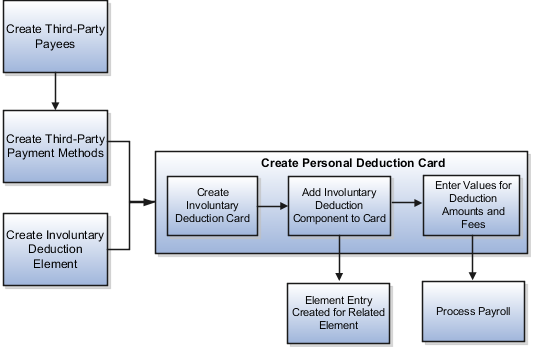

次の図は、標準控除項目を作成して個人計算カードに追加するステップを示しています:
この図のフローチャートは、標準控除項目の作成方法を示しています。 まず、金額と手数料の入力方法を示します。 これらの最後の3つのステップについては、このトピックの残りの部分で詳しく説明します。
