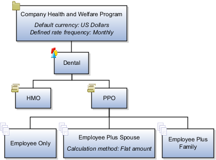

次の図は、一部の福利厚生サービスの例を示したものです。 健康福祉プログラムに歯科プラン・タイプが含まれています。 歯科プラン・タイプには、歯科希望プロバイダ組織(PPO)プランと、歯科健康維持機構(HMO)プランが含まれています。 歯科PPOプランには、従業員、従業員+配偶者などをカバーするためのオプションが含まれています。
この図は、プラン・タイプ、プランおよびプラン・ オプションが関連付けられたプログラムの例を示したものです。
デフォルトのプログラムでは、健康福祉プログラムの通貨は米ドルです。 健康福祉プログラムの定義済レート周期は、「月次」です。 歯科PPOプラン(従業員+配偶者オプション)の「標準レートの作成」ページの計算タブでは、計算方法が「定数」に設定されています。 定数値は「32.50」に設定されています。
レートは、福利厚生オブジェクトが関連付けられているプログラムまたはプログラム外プランに対して定義された通貨を継承します。 この例では、健康福祉プログラムの通貨は米ドルです。 したがって、定義済レートは定数: 32.50米ドル/月になります。 この定義済レートは、後続の計算用に格納されます。
