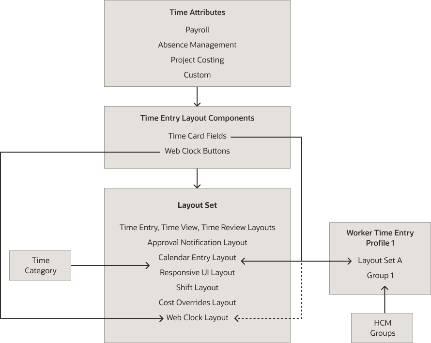

HCMグループと時間入力オブジェクト
給与、プロジェクト、休暇欠勤およびカスタム時間属性は、時間入力のレイアウト・コンポーネントを構成します。 これらのレイアウト・コンポーネントは、タイム・カード・フィールドまたはwebクロック・ボタンのいずれかであり、時間カテゴリはレイアウト・セットのレイアウトを構成します。 時間入力プロファイルとHCMグループ割当を使用して、個人をレイアウト・セットにリンクします。

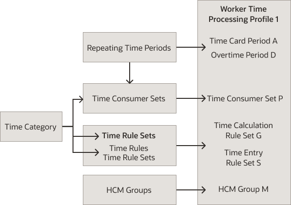

HCMグループと時間処理オブジェクト
時間コンシューマ・セットには時間カテゴリが含まれます。 時間カテゴリは、時間入力または時間計算ルール・セットを構成するルールおよびルール・セットとリンクすることもできます。 時間処理プロファイルは、タイム・カード期間とコンシューマ・セット、オプションの超過勤務期間、ルール・セットで構成されます。 時間処理プロファイルとHCMグループ割当を使用して、個人とそのマネージャをこれらのオブジェクトにリンクします。

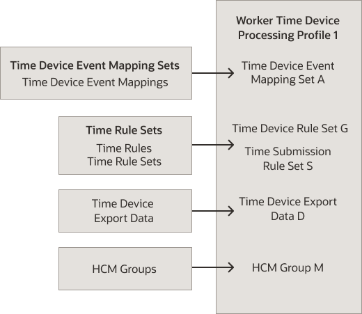

HCMグループおよび時間デバイス処理オブジェクト
時間デバイス・イベント・マッピングは、マッピング・セットを構成します。 時間デバイス・ルールと単一の発行ルールによって、それぞれのルール・セットが構成されます。 これらのマッピングおよびルール・セットとデバイス・エクスポート・データ構成は、時間デバイス処理プロファイルを構成します。 個人とそのマネージャをこれらのセットにリンクし、時間デバイス処理プロファイルおよびHCMグループ割当を使用してデータ・オブジェクトをエクスポートします。
