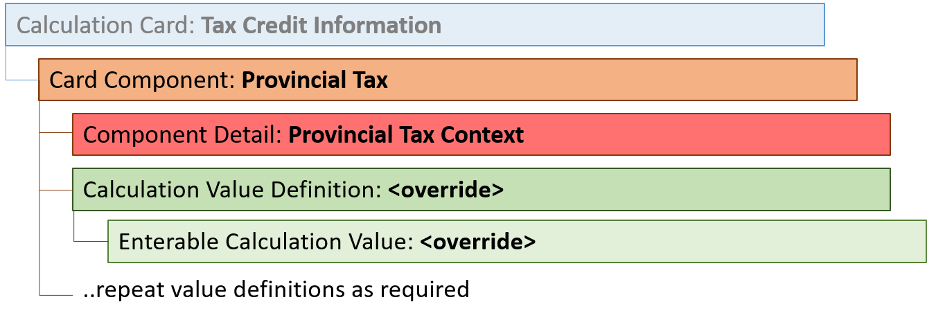

州税カード・コンポーネント階層
すべての州で州税コンテキスト・フレックスフィールド・コンテキストが使用されます。このデータはコンポーネント詳細レコード・タイプを使用して指定されます。 すべての州で値定義が使用され、これらの値定義を計算値定義および入力可能計算値レコード・タイプを使用して指定します。 値定義は州によって異なります。 次の値定義の表を参照してください。
