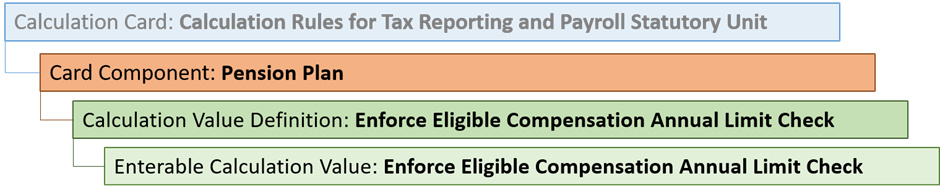

年金プラン・カード・コンポーネント階層
年金プラン・カード・コンポーネントの構成は、次のとおりです:
年金プラン・カード・コンポーネントでは、値定義を使用して上書き値を取り込みます。 値定義は計算値定義および入力可能計算値レコード・タイプを使用して指定します。
