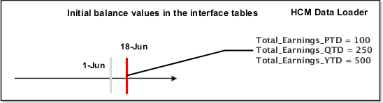

この図に示すように、期間累計、四半期累計および年累計の支給項目合計バランスを6月18日時点で初期化できます。
ここで、期間累計を100、四半期累計を250、年累計を 500と初期化します。

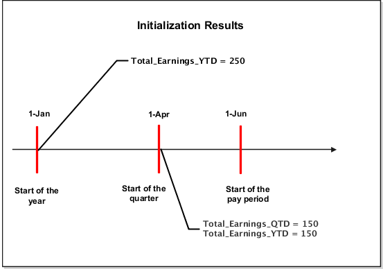

この図は、6月18日時点の初期化結果を示しています。
この図は、初期化結果を示しています。
InitializeBalanceBatchHeader.datファイルを使用してVisionBatchバッチを作成します。
METADATA|InitializeBalanceBatchHeader|LegislativeDataGroupName|BatchName|UploadDate
MERGE|InitializeBalanceBatchHeader|Vision Corporation US LDG|VisionBatch|2018/06/18|
InitializeBalanceBatchLine.datファイルで、支給項目合計バランスのこれら3つのバランス値を初期化します。
バランス
Total_Earnings_PTD
100
Total_Earnings_QTD
250
Total_Earnings_YTD
500
METADATA|InitializeBalanceBatchLine|LegislativeDataGroupName|BatchName|LineSequence|UploadDate|PayrollRelationshipNumber|PayrollName|BalanceName|DimensionName|Value
MERGE|InitializeBalanceBatchLine|Vision Corporation US LDG|VisionBatch|1|2018/06/18|10001|Monthly Payroll|Total Earnings|Core Relationship Period to Date|100
MERGE|InitializeBalanceBatchLine|Vision Corporation US LDG|VisionBatch|2|2018/06/18|10001|Monthly Payroll|Total Earnings|Core Relationship Quarter to Date|250
MERGE|InitializeBalanceBatchLine|Vision Corporation US LDG|VisionBatch|3|2018/06/18|10001|Monthly Payroll|Total Earnings|Core Relationship Year to Date|500
「初期バランスのロード」プロセスを実行すると、アップロード日を基準とした各バランスの値が設定されます。 たとえば、アップロード日が6月18日の場合、バランス値には6月18日以前のすべての支払日が含まれます。 このプロセスでは、国別仕様バランスが正しくなるように、有効日バランス・エントリ(調整)を作成します。
この表に示すように、バランス初期化プロセスでは、各ディメンションに関連する期間の最初の日に調整を作成します。
調整日
調整されたバランス
調整値
6月1日(支払期間の開始)
  • Total_Earnings_PTD
  • Total_Earnings_QTD
  • Total_Earnings_YTD
100
4月1日(四半期の開始)
150
1月1日(年度の開始)
Total_Earnings_YTD
250
ノート: この例では、3つのディメンション(PTD、QTDおよびYTD)が初期化されています。 ただし、YTDディメンションを初期化するには、1月1日に500のYTDバッチ・ラインのみを含めます。
